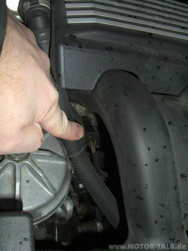

Kurze Zwischenfrage:
Wo sitzt eigentlich der Kühlmitteltemperatursensor beim M52 ?

Temperatursensor Kühlwasser sitzt unter der Ansaugbrücke recht nah am Ölfiltermodul.Is da kein Bild von mir im Bilderthread,erreichbar über den FAQ?
Ich meine,ich hab da mal eins zur Verfügung gestellt.

Laß dich von der Bezeichnung ned verwirren,es is kein Schalter,es ist ein Fühler,der einmal für die Anzeige im Kombi und zum anderen für die DME zuständig is.
Im Anhang ein Bild dazu.

Cimg3876a
Jo, danke.
Das Ding hatte ich auch schon in Verdacht, aber die Bezeichnung "(Doppel-)Schalter" hatte mich dann doch wieder davon abgebracht. Natürlich schön verbaut. Weiß noch wie meine Pfoten aussahen als ich das Kurbelwellengehäuseentlüftungsventil *lufthol* gewechselt habe. Aua aua !
Mal sehen ob ich den bei dem Preis zusammen mit dem für die Ansaugluft auch mal tausche.
