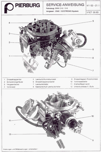

Also gut, ich war bei einem örtlichen älteren Mechaniker, der sich auch noch mit Vergasermotoren auskennt. Er hat festgestellt, dass der Unterdruckschlauch der Leerlaufregelung abgezogen ist von der Unterdruckdose. Im Moment hat er jedoch keine Zeit und es wäre wohl auch recht zeitaufwendig, herauszufinden, wo genau der Schlauch wieder dran muss. Allerdings hat er mir eine Sprengzeichnung vom Vergaser von einem befreundeten BMW Mechaniker besorgt. Diese hänge ich an. Er sagt, dass die Unterdruckdose, an welche der Schlauch angeschlossen werden muss, irgendwo unter dem Armaturenbrett sei. Er wisse jedoch nicht wo, aber ich könnte ja auch mal selber gucken (auch unter Berücksichtigung des geringen Wertes des Autos).
Also, kann mir (auch unter Zuhilfenahme der angehängten Bilder) jemand sagen, wie ich zu dieser Dose komme?

es stellt sich die frage ob du den mechanischen 2b4 oder den elektrisch/unterdruckgesteuerten 2be vergaser hast. letzteren bin ich 8 jahre gefahren.
schau dir mal den 2be an, ist der das? vielleicht kann ich dir ein wenig helfen.
2be
Ja, es scheint der unterdruckgesteuerte 2be zu sein. Ich habe mal den Schlauch fotografiert, der laut meines Mechanikers für den unregelmäßigen Motorlauf verantwortlich sein soll. Er ist mit der einen Seite hinten irgendwo im Vergaser eingesteckt und mit der anderen Seite derzeit halt nirgendwo...
wenn ich mich nicht täusche geht der zum steuergerät? ich muss mal mein altes buch zum 316 raussuchen.
schau mal bei der batterie da gehen direkt zum steuergerät kabel und schläuche rein, fehlt was?
edit: es geht wirklich zum steuergerät- schau mal hier weiter unten unter "Vergaser 2B-E Schlauch - Anschlussplan / Unterdruckleitungen":
http://www.ruddies.business.t-online.de/serv2be.htm
(mit google recht schnell gefunden)
