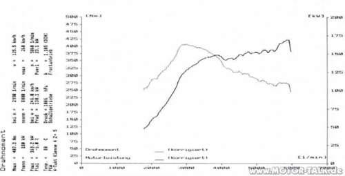

Im Diagramm ist zu lesen, dass die Schleppleistung 64,4kW beträgt, also 47% der Motorleistung. Das kommt mir doch sehr hoch vor, trotz Allrad und Automatic. Hat jemand dazu Vergleichswerte? Bei meinem letzten Allrad Automat (Volvo V70R) betrug die Schleppleistung knapp über 30%.
Bei reel anstehenden ~100PS Radleistung sind die 205-210 km/h Höchstgeschwindigkeit im Rahmen.
Als Vergleich habe ich 'mal eine Diagramm meines (verflossenen) Volvo V70 2.4t (Handschalter, Frontantrieb) angehängt.
Pmax = 169kW
Prad = 130kW
Pverl = Pschlepp = 23kW ~ 14%

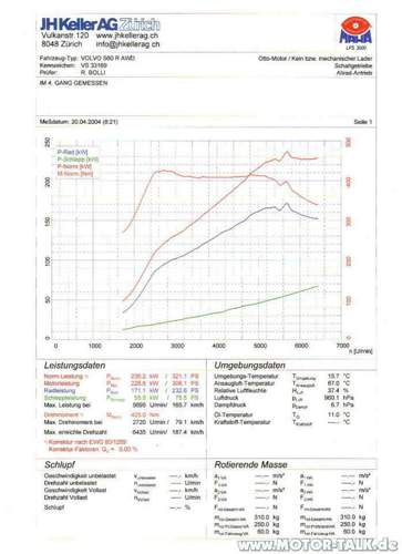

Außerdem das Diagramm eines befreundeten Volvo S60R (Allrad, Handschalter)
Pmot = 227kW
Prad = 171kW
Rschlepp = 56kW ~ 25%
64kW Schleppleistung bei Deinem 280CDI bedeuten auch 64kW Wärmeentwicklung (innermotorische Reibung, Wandler, Differential, Lager, ...) Das sollte doch auch durch deutlich erhöhte Temperaturen im beteiligten Bauteil auffallen.
Schleppleistung wird nicht gemessen sondern im Wesentlichen berechnet auf Grundlage des ausgekuppelten Ausrollen auf dem Prüfstand. Sie umfasst gerade nicht die innermotorische Reibung - da die Kupplung offen ist! Vielmehr werden, wie richtig festgestellt, Reibung von Lagern/Zahnrädern usw. erfasst. Hinzu kommen Trägheit von allen rotierenden Massen - Bremsscheiben, Räder, Wellen, Kupplungsscheibe usw.
Und jetzt die Krux: Die Trägheit hängt durchaus auch von der Winkelbeschleunigung ab. Es kommt also maßgeblich darauf an, wie schnell der Wagen auf der Rolle hochdrehen kann/abgebremst wird. Prüfstände haben teilweise völlig unterschiedlich große Bremsleistungen. Mithin wird unterschiedlich schnell hochgedreht (beim gleichen Auto). Und damit ist auch (aufgrund der Trägheit) die Schleppleistung unterschiedlich groß.
Daher macht es absolut keinen Sinn Schleppleistungen zu vergleichen - außer es wird auf dem exakt gleichen Prüfstand gemessen.
Beispiel: Eine Corvette C5 hatte auf dem Sunflow ~50PS Schleppleistung, auf dem Maha LPS3000 70PS Schleppleistung - bei (bis auf 1PS) exakt gleicher Motorleistung.
