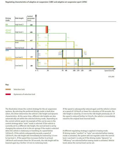

PS: Im DriveSelect Effizienz Modus geht das Luftfahrwerk ab 80km/h auf die Tiefste einstellung, siehe Bild.

Reifen und Felgen dürften die erfolgsversprechendsten Punkte sein neben einem zahmen rechten Fuß und vorausschauendem Fahren.
Aerodynamik Spiegel ab 🙂 Grill zu oder bringt nichts oder Verschlechterungen, die Front ist optimiert.
Spoiler weg.
Per SW tiefer legen, das bringt ab 100 etwas.
Klima aus, Verbraucher aus, kein Handy laden 🙂 etc.
