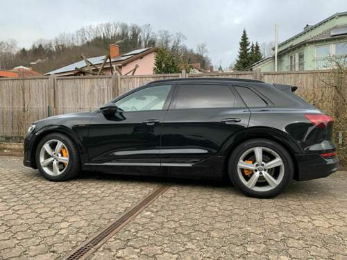

Fahrwerk: das serienmässige Luftfahrwerk ist baugleich mit dem des Q8 , inklusive der Software - es kann also die bereits vorhandene Produktpalette der Softwareanpassungen des Q8 zum tieferlegen, als auch zum höherlegen verwendet werden.
Sound: es kann entweder der Seriensoundgenerator softwaremässig angepasst werden, oder aber das Soundmodul des r8 etron verbaut werden; ob die beiden baugleich sind, und nur die Software relevant ist erarbeite ich gerade mit einem Audianer, und einem Softwarespezialisten.
Bei meiner Probefahrt in München konnte ich soundmässig nichts wahrnehmen, wobei es nicht nur um den "coolen" Sound geht, sondern bei Langsamfahrt und in der Tiefgarage auf wegen anderer Verkehrsteilnehmer ( im Q7 etron war das oft ein Problem, niemand hört dich, als reagiert auch niemand ! )
wenn ich mehr weiss, poste ich das hier ...
Felgen: Der Etron hat den gleichen Lochkreis wie Q7/Q8, auch habe ich bereits die Q7 Tallaluga Felge und die RS Felge in 22" am Etron gesehen, was ich aber nicht weiss ist die Einpresstiefe der 21" Originalfelge des Etron, wer mir da helfen kann, bitte um Info !

Sieht aus wie ein Auto mit kaputten Stoßdämpfern.
Hässlich, albern und peinlich.
Sieht fast aus wie ein öffentlich sichtbar gemachtes EGO-Problem.
Auch wenn es nicht so sein sollte.
Allein 1290,- Materialkosten um ein Komfortauto Auto hässlicher und unkomfortabler zu machen, ist schon eine Ansage.

Bin mit den 30mm auch noch zufrieden. Vom Verbrauch her würde ich sagen das er ungefähr 6-8% geringer als vorher ist.
Das wäre schon eine spürbare Verlängerung der Reichweite. Da kann man dann doch schon reale 350km schaffen, wenn man es im Alltagsverkehr und bis zur Richtgeschwindigkeit gemütlich angeht ohne auf Hypermilingkonzepte zu wechseln. Optisch auch eine schöne Sache, da wird aber bei mir leider mein Dienstleister nicht mitmachen, sonst würde mir das für den im Sommer kommenden Wagen auch gut gefallen.

Oder spricht was dagegen dauerhaft minus 30 zu fahren?
Die Bodenfreiheit, ansonsten tropft bald dein Elektrolyt der Akkus auf die Strasse oder sogar das Wasser aus in den Innenraum...

Ich glaube selbst wenn man noch die 3cm tiefer geht ist genug Luft sofern man nicht offroad fährt.
Außerdem kann man ja dann mit der „Offroad“ Einstellung wieder fast das Normalniveau erreichen. Die Funktionen bleiben ja m.E. erhalten, was ja der Vorteil vom Luftfahrwerk ist. Aber das wird dann am Ende schon ziemlich tief auf der AB, sind ja, bei 30mm Tieferlegung ggü. Normalniveau ab 140km/h 5,6 cm, die das Auto tiefer liegt, das ist dann schon deftig, oder wie wird das verhindert?
