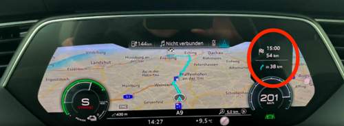

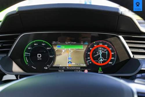

Hallo eine Frage zum Virtuell Cockpit, ich hatte bis vor ein paar Tagen noch in der Standart Cockpit die anzeige der kleine Navigation in der KM/H anzeige eingeblendet bekommen, diese ist nun leider nicht mehr der Fall... wisst ihr wie ich diese anzeige wieder in den Tacho bekomme? danke
Zur besseren Erklärung:
Die zwei Roten Bereiche in den Anzeigen sind leer, ohne Anzeige

@iflone123 schrieb am 31. Januar 2022 um 11:51:40 Uhr:
Die sind nur bei aktiver Navigation da. Aber das Problem hatte ich auch mal dass da nix angezeigt wurde. War nach Abstellen und Zündung aus wieder OK.
Danke Versuch ich mal neu zu starten
Einfach mal die View-Taste(auf dem Lenkrad) drücken. Das erste Bild ist die vergrößerte Ansicht (Eigentlich Normalansicht) und das Zweite ist die verkleinerte Ansicht mit großer Navikarte.

Hat mit dem Neustart geklappt. Danke.
