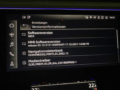

Heute bei meinem e-tron S SB MJ21 mit MMI3 die SW Version 3853 aufgespielt bekommen.

Danke für die Info…dann scheint eine neue Version nun auch für Bestandsfahrzeuge bereit zu stehen…welchen Grund/Fehler hast Du denn beim Freundlichen angegeben? So ohne Grund und wirklich gerne gibt Audi diese recht zeitaufwändigen Arbeiten ja nicht frei…

"Vergessen der Favoriten" und "beim Start des Fahrzeuges sporadische Anzeige von Funktionen, die das Fahrzeug nicht hat wie z.B. Heckrollo Schaltfläche in der Favoritenleiste"
Ob nun genau diese Fehler mit der Version behoben sind, kann ich noch nicht sagen. Leider ist die Mehrzahl in der Autoindustrie ja noch nicht im Softwarezeitalter angekommen und hält Changelogs für ganz strenge Betriebsgeheimnisse, so dass noch nicht einmal die Werkstatt immer erfährt was nun mit der neuen Version alles behoben ist.
Mit ganz viel Glück gibt es mal eine TPI, wo sinngemäß drin steht "bei Kundenbeanstandung xxx die Software yyy aufspielen..."
In diesem Falle hier kenne ich keine TPI dazu

Hier noch die TPI dazu: 2062108/10
Beanstandung: Letzte Ziele, Favoriten und Heimatadresse sporadisch gelöscht.
