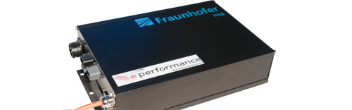

Hier kann man sich mal solch ein 22kW On-Board Ladegerät ansehen. War zwar ein früheres Forschungsprojekt von Audi für den R8-etron, aber sollte für den e-tron Quattro 55 auch passen.
https://secure-www.audi.de/.../Ladegeraet.html

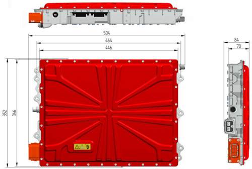

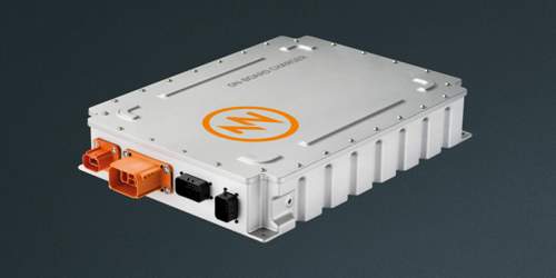

Es gibt hier im Forum verschiedene Aussagen, ob man die 22kW-Ladeoption nachrüsten kann oder nicht. Ich persönlich hoffe das es möglich sein wird, denn ich konnte mit meiner Bestellung nicht mehr warten.
In div. Foren wird darüber diskutiert, von welchem Hersteller der 22kW-Lader sein wird. Einer der Lieferanten könnte dieser hier sein.
https://innolectric.ag/on-board-charger-2-2/
Die schreiben folgendes in den Highlights
- Erhöhung der Ladeleistung durch Parallelschaltung mehrerer On-Board Charger
Ein anderer Lieferant könnte dieser hier sein.
https://www.brusa.biz/.../nlg664.html
Oder Audi entwickelt es eben selber, wie damals beim R8-e-tron?
22kw-battery-charger-onboard
Innolectric-on-board-charger-1920x960px
Brusa-a-nlg664
