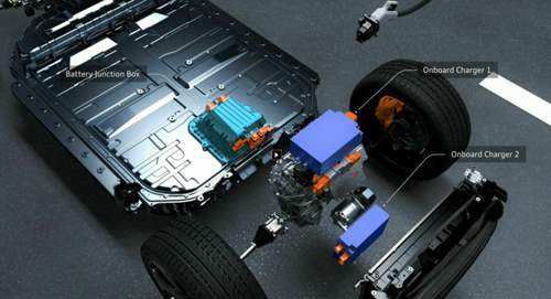

Echt? Der e-tron kann jetzt schon 22kW mit passenden Wallboxen? Ich dachte der braucht auch im Auto noch eine Aufrüstung, die man nur bekommt, wenn man die passende Sonderausstattung bestellt (was jetzt noch nicht geht).
Serienmäßig steht in der Preisliste nämlich nur das 11kW Onbord-Ladegerät. Bestellen kann man nur eine zweite Steckdose auf der Beifahrerseite, aber dadurch kann man nicht schneller mit AC Typ2 laden.
Die 150kW DC Ladung ist davon unabhängig sowieso immer möglich.

Momentan kann der e-tron nur 11kW AC (Wechselstrom) laden!
Im Laufe des Jahres erwarten wir alle den größeren Onboard-Lader für 22kW AC

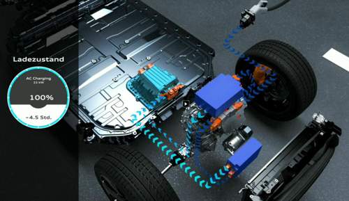

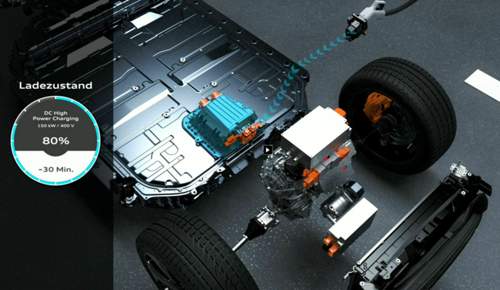

Auch mit einem 22kW Ladegerät (Juice Booster 2, dreiphasig, 32A) kann der e-tron nur mit 11 kW laden. Das habe ich selbst ausprobiert und alles andere wäre dann auch verwunderlich gewesen, da ja das Ladegerät im e-tron die Wechselspannung in Gleichstrom wandeln muss um dann die Batterie zu laden. Und das Ladegerät im e-tron kann eben nur 11 kW, was es dann mit dem Juice Booster auch kommuniziert und der sich dann auf 11 kW einstellt.
Ein paar Fakten.
https://youtu.be/5qJH3TvOjyE
Hier gibt es noch eine schöne Animation vom Lade- und Thermomanagement des e-tron.
https://...audi-technology-portal.de/.../...en-und-theromanagement?...
Als direkten Download:
https://...d-audimedia.akamaized.net/.../...udi-media-tv_8000k.mp4?...
Übersicht-Onboard-Charger-1-und-2
DC 150kW laden
AC 22kW laden
