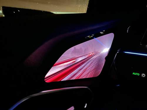

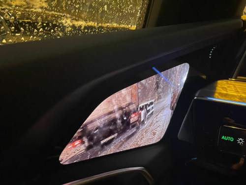

Hallo zusammen
Nach über 60‘000 e-tron km (MY19 u. MY21) möchte ich die VAS nicht mehr hergeben. Meine es wirklich Ernst damit.
Selbstverständlich mussten bei beiden jeweils einen ausgetauscht werden. Im Dezember war es derjenige Fahrerseite. Grund war jeweils das diffuse Bild.
Nach dem Tausch keine weiteren Komplikationen. Auch kann ich die Wettereinflüsse abstreiten. Gerade heute bei Dauerregen und anschl. starken Schneefall (Ostschweiz) hatte ich auf den 70km nie, wirklich nie, ein diffuses Bild. Auch keine Tropfen oder ähnliches. Siehe Bilder.
Aber eben, ich musste in der Garage das defekte und anfällige VAS ersetzen lassen.
Schade, dass soviele anfälligen VAS verbaut wurden.
Deshalb rate ich euch das zu beanstanden. Es lohnt sich, weil die Vorteile meiner Meinung nach überwiegen.

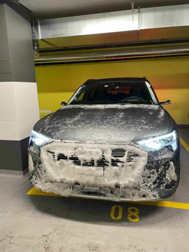

Das Regenschmutz Problem wirst Du nur in D bei dtl. jenseits der 130 bekommen.
@stelen schrieb am 14. Januar 2021 um 23:23:29 Uhr:
Da muss ich dich leider enttäuschen, dein Problem haben nicht alle VAS-Eigner. Bin mit dem SB eine Strecke von 3000 Kilometern gefahren und da waren auch wunderbare Regenereignisse auf der BAB dabei. Ergebnis: null Schmutzprobleme!
1,5h mit 150 im Dauerregen und keine Verschmutzung?
Selbst wenn: wie oft kann/wird man mit dem eTron 1,5 Stunden lang 150km/h fahren während es auch noch regnet?!
Das war nicht die Frage, die Frage war, ob bei A5-Fan das "VAS-Einsau-Szenario" gegeben war oder nicht, wenn nicht bleibt meine Aussage, das sie sich ab einem bestimmten Tempo im Regen immer einsauen erstmal so stehen. Was sich ganz nebenbei auch mit der Aussage des Servicemenschen meiner Werkstatt deckt.

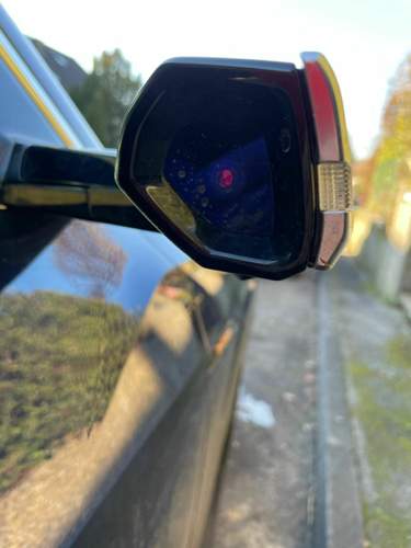

Ich muss diese leider nur tauschen, weil beide beschlagen von Ihnen und die Halo Effekte sehr stark sind.
Aber auf deinem Video meine ich zu sehen, dass die Form wo die Kamera eingelassen ist, anders aussieht wie bei mir.
Sprich somit würde der Regen usw. die Kamera nicht derartig verschmutzen.
Ui, das ist ja eine ganz neue Erkenntnis. Könntest Du vielleicht mal ein Foto einer Deiner Spiegel einstellen, dann könnten wir das direkt mal vergleichen.
So wie ich das sehe sind meine tiefer und etwas anders geschwungen innen. Aber nur leicht.
Aber zumindest tiefer.
Und Du siehst, meine sehen nicht so dreckig aus und der ist gerade übelst dreckig.
Einer der Spritzer, die Du unten links am Beifahrespiegel hast kommt beim nächsten Mal ein Stück weit höher und Du hast den gleichen "Spaß" wie ich.
