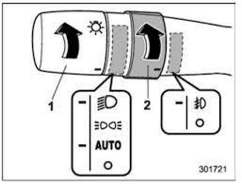

Danke für eure Hilfe, ich bin dankbar für jeden Tipp, den ich bekomme, ich bin aber zurzeit der Meinung, dass die originalen Scheinwerfer wirklich zu hell sind, wenn im Auto Modus. Ich habe heute zwei Telefonate geführt, erst mit einer slowenischen Werkstatt und dann mit einer italienischen, da es (angeblich) in Italien die meisten Subaru(s) in Europa gibt. Der nette Herr aus Italien konnte bestätigen, dass es ziemlich häufig berichtet wurde, die Scheinwerfer im Auto Modus, seien einfach zu hell. Gibt's aber keine Lösung, außer anstatt das Auto Modus, das Daylight Running Modus zu verwenden - die erste Wahl auf dem beigelegten Bild. Das habe ich heute in der Nacht ausprobiert - keiner hat mich angeblinkt, die Lichte sind nicht so hell, aber mehr als hell genug und nicht störend für die anderen.

Automodus sagt nur aus, dass das Licht bei Dunkelheit automatisch angeht. Mit Fernlicht hat es nichts zu tun. Das muss manuell eingeschaltet werden bzw die Automatik muss seperat aktiviert werden.
Die Höhe des Lichts wird durch einen Sensor ermittelt und eingestellt. Manuelle Leichtweitenregulierung gibt es m.W. bei LED nicht mehr.

... Gibt's aber keine Lösung, außer anstatt das Auto Modus, das Daylight Running Modus zu verwenden - die erste Wahl auf dem beigelegten Bild. Das habe ich heute in der Nacht ausprobiert - keiner hat mich angeblinkt, die Lichte sind nicht so hell, aber mehr als hell genug und nicht störend für die anderen.
Kannst du das nochmal genauer beschreiben, welche Position dein Lichtschalter da hat? So wie du das beschreibst meint der Italiener vermutlich das Tagfahrlicht, also Scheinwerfer aus/0? Ja, da ist es auch ein wenig heller vorm Auto, aber damit kannst du nicht bei Dunkelheit fahren (keine Heckbeleuchtung! - von der nicht existenten Leuchtweite reden wir da gar nicht). Und zwischen manuell Einschalten (linker Drehregler ganz oben) und Auto gibt es keinen Unterschied. Warst du jedoch zwischen Auto und manuell, also auf der Stand-/Begrenzungslichtfunktion, dann ist das auch nicht für Fahrten in der Dunkelheit geeignet, weil dann die Tagfahrleuchten mit reduzierter Helligkeit leuchten (immerhin ist dann aber auch hinten was beleuchtet). Die Nebelscheinwerfer (zweiter Drehregler) kannst du zwar zusammen mit dem Standlicht einschalten, aber ob das zielführend ist? Schließlich willst du ja auch selbst was erkennen können und die Leuchtweite ist doch eher gering.

@chris.at Mit dem Standlicht kann man in der Dunkelheit nicht wirklich fahren, da sieht man nix. Das kann er nicht meinen.
Mit Tagfahrlicht sieht man etwas mehr und kann sich bei langsamer Fahrt zurechtfinden, aber wirkliche Ausleuchtuing ist damit auch nicht gegeben.
Sollte er mit einer der beiden Schalterpositionen gefahren sein, hätten ihn wahrscheinlich eher mehr Leute angeblinkt als vorher :D
