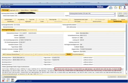

Moin,
ich habe zum Kauf meines E63s vier neue Winterräder mit der Dimension 265/40 R19 102V XL mitbekommen.
Laut Konfigurator sind die Winterräder an der HA, wie die Sommerräder, größer dimensioniert.
Grundlage der Auswahl des Verkäufers war:
siehe Bild!
.jpg
Im Winter darfst Du mit der 19-Zoll-Felge rundum die 265er fahren, da auf 240km/h Höchstgeschwindigkeit begrenzt.
Man kann aber auch im Winter - wie ich übrigens auch - mit der Mischkombination fahren, vorn 265 hinten 295.
Reifengroessen
