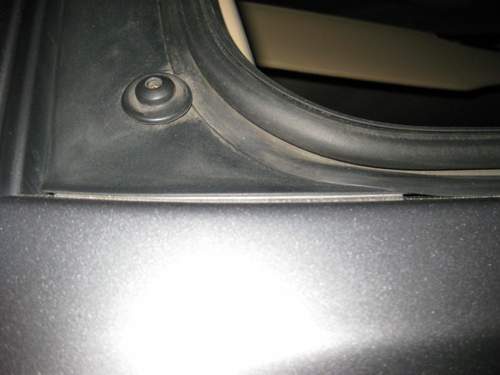

Den Fred hier muss ich doch einfach mal wieder aufwärmen.
Ich habe da mal eine kurze Frage an euch alle mit euren E61.
Mein eigener E61 war gerade zum freundlichen um die Heckklappe unterhalb der Dichtungsgummis vom Rost zu befreien. Neue Lackierung also.
Nötig ist die gewesen da unter dem Dichtgummi welches seitlich eingezogen ist am unteren Abschluss 3 so kleine Hartgummistege spitz auf dem Lack scheuerten. Dumme Sache. Meines Erachtens fast schon eine Fehlkonstruktion. Nun ist die Klappe neu gelackt, das Gummi wieder drauf ... und es ist genau das selbe Gummi wieder.
-> Es wird wieder rosten.
Wurde das bei euch auch so gemacht????

Naja.. nicht ganz die Antwort auf meine Frage...
welche Dichtungen habt ihr also nach dem lackieren bekommen??

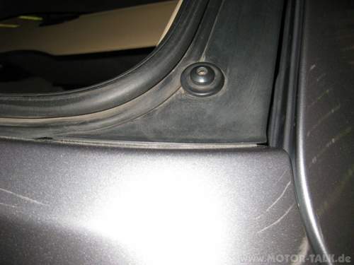

Also bei mir wurde noch eine zusätzliche Gummidichtung zwischen dem Verkeidungsteil und Blech gelegt, damit die Verkeidung nicht wieder den Lack wegschabt und es wieder zu rosten anfängt. Sollte bei dir eigentlich auch so sein.
Musst du mal genauer hin schaun, auf den ersten Blick sieht man die zusätzliche Dichtung nicht.
So sollte es nach der Neulackierung aussehen.
Neulackierung-mit-abstandshalter-rechts
Neulackierung-mit-abstandshalter-links

An dieser Stelle hat dies nichts mit Pflege zu tun. Der normale Alltagsstaub mit seinen feinen Sandkörnern schiebt sich leicht unter diese Gummidichtung und durch die Bewegung des Fahrzeugs und des Öffnens der Klappe kommt es anschließend zur Reibung. Der Lack reibt sich auf und durch normale Feuchtigkeit kommt der Rost.
Ja genau das meinte ich!
