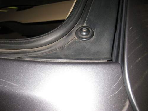

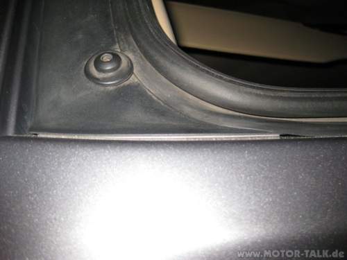

Hi
Hab meinen Dicken heut nach erfolgter Teillackierung (bis zur Kante der Klappe mittig) wiederbekommen. Jetzt haben sie an den ursprungs betroffenen Stellen eine Art Filz oder Gummi geklebt, siehe Bilder. Allerdings habe ich dadurch einen leichten Spalt und frage mich, ob ich da nun Wasserprobleme (Hochdruck/Waschanlage) bekommen könnte? Des Weiteren habe ich den Eindruck, dass der Spalt bei meinen Rückleuchten etwas groß ist. Weiß nicht ob das vorher schon war. Vielleicht kann ja mal jemand bei sich schauen. Denke da ebenfalls an das "böse" Wasser.
Danke
Abstand-rueckleuchte-spalt
Neulackierung-mit-abstandshalter
Neulackierung-mit-abstandshalter-1

Bei mir wird es nächste Woche auch lackiert.Ist aber nur das Problem des Touring.Mir wurde gesagt das die Kunststoffabdeckung zu kurz ist also mit der scharfen Abschlusskante an dem Plech reibt und natürlich der Schutz weg ist.Mist hoffentlich ist das mit einer Neulackierung behoben?
Die Kunststoffabdeckung wird dabei nachträglich bearbeitet das so etwas nicht mehr vorkommt.
