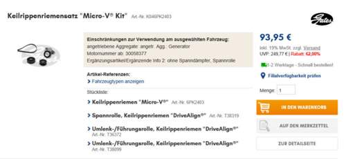

Der Riemensatz müsste passen?

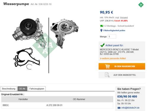

benötige ich den 2722000114 Schwingungsdämpfer auch? den habe ich noch gar nicht entdeckt.

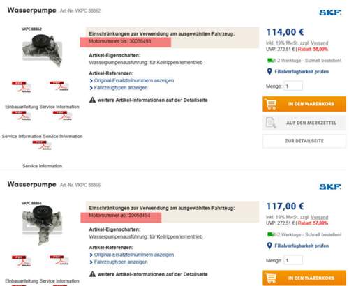

Die WaPu von INA sagt keine Beschränkung, die von SKF jedoch schon. Manche geben 272 200 04 01 oder 272 200 09 01 an. manche nennen beide Nummern gleichzeitig?
Danke!
Wapu
Unterschied-wapu
Riemensatz
Ich habe damals ausschließlich Originalteile verwendet. Von daher kann ich zu dem Teilesatz von Gates nichts sagen. Der Riemen ist halt 5mm länger als das Original. Wenn Du den Riemenspanner auch wechselst, sollte das funktionieren. Ich hatte den alten Spanner drin gelassen und lieber den kurzen 2398mm Originalriemen genommen.
Die beiden Umlenkrollen sind ab Werk von INA. Besorg Dir dazu auf jeden Fall die 2 neuen Schrauben von MB. Das sind ganz spezielle Schrauben, mit denen das Gewinde in das Gehäuse der WaPu reingeschnitten wird. In der neuen Pumpe ist das Gewinde für die Umlenkrollen noch nicht drin.
Nach meiner damaligen Recherche unterscheiden sich die Pumpen im Abstand der Riemenscheibe zum Pumpengehäuse:
A2722000401 60,5mm verwendet bis Motornummer ...30 058493
A2722000901 48,5mm verwendet ab Motornummer ...30 058494
Somit brauchst Du für Deine Motornummer die ...0901.
Ich hatte damals erst eine Pumpe von Valeo gekauft, da die auf den Fotos im Netz am meisten dem Original ähnlich sah, das war ein absoluter Fehlkauf. Die gelieferte Valeo-Pumpe sah dann anders aus und hatte auch nur eine billige Papierdichtung dabei. Die Auflageflächen für die Dichtung waren schon im Neuzustand total verkratzt. Hätte sicherlich gepasst, machte auf nicht aber keinen hochwertigen Eindruck. Habe sie zurückgeschickt und mir eine Originalpumpe von MB geholt. Wer der Originalzulieferer von MB für die Pumpe ist, konnte ich leider nicht herausfinden.

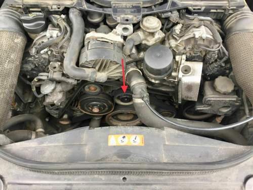

Was definitiv defekt ist, ist das Lager der markierten Umlenkrolle. Daher stammen die Geräusche. Kann mir jemand evtl. jemand deren Sachnummer und die der Schraube ausfindig machen? Dann kann ich die telefonisch beim Freundlichen vorbestellen.
Vielen Dank im Voraus!

@grigra schrieb am 11. Juni 2019 um 21:00:03 Uhr:
Ich habe das Kühlsystem abgedrückt und konnte weder ein Leck noch einen Druckverlust feststellen. Bevor ich jetzt wahllos Teile tausche warten ich einfach mal wie es sich entwickelt.
Direkt bei Mercedes haben sie die Nummer wenn du es bestellst. Die sollen was tun für ihr Geld. Weiterhin viel Glück beim Kühlwasser.
