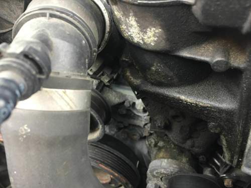

@grigra schrieb am 11. Mai 2019 um 22:42:03 Uhr:
Meine Vermutung ist aktuell, dass die Wasserpumpe evtl. was ab hat und bei höheren Drehzahlen undicht wird. An einigen Motorteilen hinter dem Riementrieb hängen bläuliche Kristalle. Sieht für mich als halb-Laie aus wie vertrocknetes Kühlmittel.
Bei mir sah das anfangs so aus wie auf dem Foto:
https://www.motor-talk.de/.../20150309-114347-1-i207787285.html
Kühlmittelverlust war aber praktisch nicht bemerkbar, da nur wenig ausgetreten ist.
Hatte erst die Dichtung von dem dicken Kühlmittelschlauch im Verdacht und diese gewechselt. Nach einiger Zeit waren die Ablagerungen an gleicher Stelle wieder da und dann auch deutlich mehr wie auf dem verlinkten Foto.
Es war die WaPu!
Geräusche hat meine WaPu nicht gemacht. Habe sie dann bei 160tkm gewechselt.
Im Anhang noch das Foto wie es kurz vor dem Wechsel der WaPu aussah.
Kühlmittelverlust

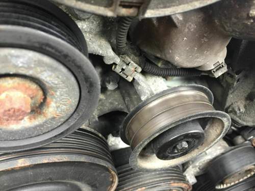

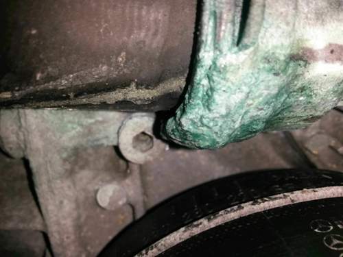

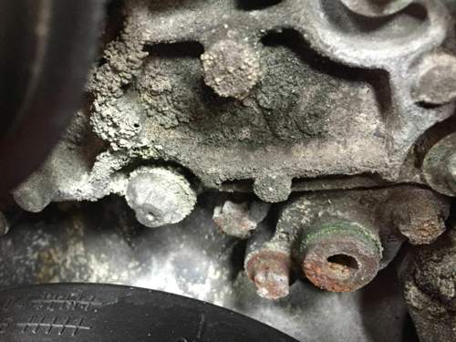

So, hatte vorher den Riemen demontiert. Das mahlende Geräusch ist dann weg. Leider laufen alle Rollen geschmeidig, sodass ich keinen Übeltäter lokalisieren konnte. Es muss aber entweder die Wapu oder die obere Umlenkrolle sein.

Zudem kann ich den Kühlwasserverlust ebenfalls nicht lokalisieren. Der Riementrieb ist überall mit Kristallen versehen, siehe Bilder. Vermutlich tritt das Wasser erst bei hohen Drehzahlen irgendwo aus.

Auf den ersten Blick sieht das ziemlich eindeutig nach Wapu aus. Besorg dir halt für kleines Geld bei Amazon und Co. so einen Satz um das Kühlsystem abzudrücken. Ansonsten alles sauber machen, zweiter Mann steigt ein und startet den Motor und hält diesen auf erhöhter Drehzahl. Du stehst dann vorne am Motor und schaust, wo es rausläuft.
Die Rückstände sehen für mich jetzt erstmal nicht nach einem kürzlich entstandenen Kühlmittelverlust aus. Das muss schon länger so aussehen. Hast Du da überhaupt Frostschutz im Kühler mit drin oder nur Wasser?
Deine Motornummer sieht aber komisch aus. Eine Null zu viel drin? Und ich bezweifele, das es in 2005 schon die Motornummer ...634567 gab. Austauschmotor drin?
