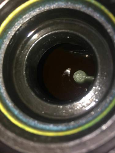

Das Kühlwasser meines 211 hat sich verfärbt und ich frage mich woher sowas kommt. Es ist auf jeden Fall kein Ölfilm. Kann der Block von innen rosten?
Es ist ein E 220 OM 646 Evo von 2007 mit 210.000 km

Rosten kann da nichts.
Eventuell wurde mal ein anderes Kühlmittel nachgefüllt?
Kein Öl ist ja schon mal gut, aber eventuell ist es doch die Kopfdichtung oder ein kleiner Riss im Kopf oder Block.
Kopfdichtung beim Evo wäre aber sehr unwahrscheinlich. Habe auch kein besonderen Druck auf dem System.
Habe mal ein Foto gemacht
Img-1301
da sieht man nischts
@h@lli-g@lli schrieb am 1. November 2016 um 14:20:52 Uhr:
Richtig, ich sehe auch nichts,
aber ich habe zuletzt auch gedacht das bei unserem 2. Wagen das Kühlwasser komisch aussieht.
Habe dann etwas mit der Frostschutzspindel entnommen und siehe da absolut grün, es sah nur in dem Topf durch das Licht aus wie eine braune Pampe.
... lass doch einfach mal ab, befülle mit nagelneuem Kühlwasser. Kühlmittel von Rowe 5l zum Verdünnen (MB-zugelassen BEVO) gibt es für etwa 10€ + destilliertes Wasser 5l für 1,60€.

Und dann schaust Du nochmal nach ein paar 100km. Das Kühlmittel soll lt. Serviceheft alle 10Jahre ersetzt werden. Kürzere Intervalle schaden nicht 😉
Kann auch sein, dass die Farbe durch Ablagerungen im Expansionsbehälter erzeugt wird. Vielleicht hattest Du eine kleine Algenzucht im Kühlsystem 😉 Hatte er zwischendurch lange Standzeiten? Mach einfach neues rein, schadet nicht ...
