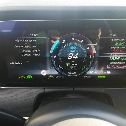

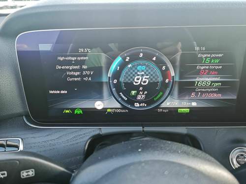

90kw laden kann die Batterie nur kurzzeitig. 30Sec oder so. Die wird zu heiss sonst. Das Kuehlsystem schafft das nicht/ist nicht dafuer ausgelegt.
Zu den Anzeigen:
Links: Werkstattmenu
Mitte: AMG Tacho progressiv
Rechts: AMG Track Pace (Anzeige im Kombiinstrument)
Fuer alle Anzeigen sind Codierungen notwendig.
AMG Tacho im Dieselhybrid gibt es logischerweise nicht. Deswegen fehlt auch die Hybrid Anzeige neben READY.
Sonst geht alles und noch mehr :-)
Am besten gefaellt mir der schnelle Tacho. Die Geschwindigkeitsanzeige wird jetzt 3x/sec aktualisiert.

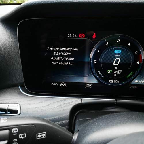

Der CHARGE mode is die geilste Funktion schlecht hin, wenn man ihn klug nutzt. Also laden auf der Autobahn, in der Stadt und bei Stop and go elektrisch.
Ich habe 5,2l /100km vgl. Bild. Der Wagen ist guenstiger Verbrauch als mein alter Kleinwagen!
DPF Regenerationszaehler ist immer noch bei 5! Bei knapp 45000km
Img-20200822
Wo kann man sich denn die Anzahl der DPF Regeneration anzeigen lassen?

DPF Regenerationszaehler sieht man nur mit dem Xentry Diagnosetester/Laptop
