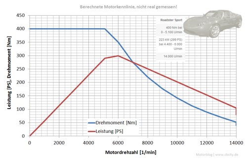

Dass der E-Motor vor dem Getriebe sitzt, hebt den E300de von typischen E-Autos ohne Gängen ab.
Vorteil eines E-Motors ist zwar die maximale Drehmomententwicklung vom Start weg, jedoch lässt diese irgendwann schlagartig nach (siehe Grafik anbei: Bsp Tesla Roadster).
Deswegen fehlt dann meist bei höheren Geschwindigkeiten die Beschleunigung.
Beim E300de befinde ich mich durch das Getriebe immer im idealen Wirkungsfeld des E-Motor und deswegen funktioniert das System auch bei höheren Drehzahlen noch sehr gut.
Dazu kommt, dass die Systemleistung eigentlich 840Nm beträgt (400Nm Verbrenner, 440 E-Motor) und diese auf 700Nm begrenzt ist (vermutlich über den E-Motor). Ich kann also, wenn der Verbrenner langsam nachlässt mit dem E-Motor gegensteuern und das Drehmoment länger aufrecht erhalten.
Ich denke das ist ein Grund, warum der E300de relativ gut abscheidet im Vergleich zu anderen reinen Verbrennern mit ähnlicher Leistung.
Interessant wäre mal der Drehmoment/Leistungsverlauf des E300de als System und auch die ersten Tests der Zeitschriften.
Dass nicht genügend Fahreuge zum Testen vorhanden sein sollen, kann ich nicht nachvollziehen. Mein Händler alleine hat mindestens vier Fahrzeuge da stehen für Probefahrt und im Showroom. Wenn Mercedes wollte, wäre es ein leichtes hier ein Fahrzeug zur Verfügung zu stellen, zumal der Werbeeffekt immens ist. Vielleicht ist aber gerade das nicht gewollt...
Drehmoment Leistung E-Motor
So kann man sich die im Verhältnis zu 350d und 400d sehr guten Beschleunigungswerte beim 300de gut erklären.
Es kommt weniger auf die maximale Motorleistung in PS an, die irgendwann bei einer bestimmten Drehzahl kurzzeitig gemessen wird, sondern darauf das möglichst viel Drehmoment über ein möglichst breites Drehzahlband, am Besten vom Stand weg, anliegt. Wenn dann noch ein automatisiertes Getriebe optimal auf einen gleichbleibenden hohen Drehmomentbereich ausgelegt ist, wird wie am Gummiseil gezogen konstant beschleunigt bis die Widerstände (Luft und Reibung) irgendwann ihren Tribut fordern.
