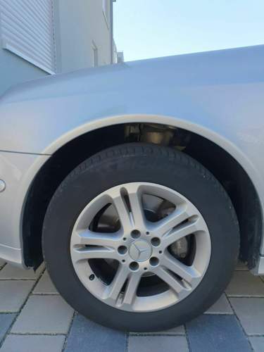

Ich habe jetzt noch mal den alten Sensor verbaut und auf einmal steht das Fahrzeug wie es sein soll anbei ist ein Foto es ist jetzt knapp so hoch wie auf der Seite die funktioniert ich weiß nicht wo das Problem liegt aber er zeigt kein Fehler mehr an und das Fahrwerk steht
Kann an der Perspektive liegen, ich habe aber immer noch das Gefühl dass es eine Differenz zwischen L und T gibt. Außerdem wirkt es ziemlich hoch - soll das die Normalposition sein, oder die Schlechtwege Einstellung?

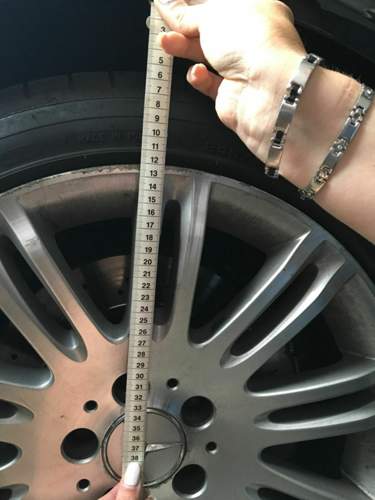

Fahre den Wagen mal auf eine gerade Fläche und miss die Abstände Mitte Felge zu Kotflügelkante.
Diese Werte dann mit den angezeigten Werten in der Delphi vergleichen ob das plausibel ist.
Selbst für den Schlechtwege-Modus sieht das zu hoch aus.

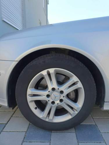

War grad kurz am Auto. Links Komfort, rechts erhöht.
Also von hinten auf das Fahrzeug geschaut ist Vorne links 41,5 und vorne Rechts 39,5
Vielleicht muss ich ihn einmal fahren damit sich das normalisiert ich fahre ihn ja derzeit nie bis ich den Fehler behoben habe
Rechts könnte, wenn kein Sportpaket bestellt wurde, passen - beim Sportpaket sind es, wenn ich es richtig im Kop habe 38,5cm.
Ab heute werde ich ihn täglich fahren und weiter berichten . Die Sensoren die ich bestellt hatte waren wahrscheinlich China Sensoren, sollte das Fahrwerk weiter rumzicken werde ich original Mercedes Sensor einbauen
@Andimp3 schrieb am 25. Juni 2020 um 12:59:02 Uhr:
37cm
