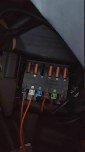

wie oben bereits im Threadtitel gesagt, habe ich deutlich Probleme mit meiner Airmatic
erst ist mir gestern (natürlich nachts) der Kompressor permanent gelaufen und hat dann mit einem lauten Knall und einer riesigen Qualmwolke seinen Dienst quittiert...
nun habe ich fix per 10.00 Service (heute) einen neuen Wabco Kompressor geordert (gleiche wie MB), incl. neuem Filter und neuem Relais... eben alles eingebaut, alles penibelst kontrolliert, die 4 Sicherungen (laut Sicherungsplan) im Armaturenbrett kontrolliert...
die Knöpfe und die dazugehörigen Anzeigen im KI funktionieren einwandfrei, sprich "DC Komfort + Sport 1/2" sowie auch "Fahrzeug hebt an" werden angezeigt, der Wagen bewegt sich aber leider keinen Millimeter - auch eine kurze Testrunde auf dem Garagenhof zeigte deutlich das das Fahrwerk knüppelhart ist, was vorher nicht der Fall war (hab ich nun zuviel Druck in den Bälgen das er sich nicht mehr bewegt?) weil der alte Kompressor vorher zulange rumgeorgelt hat?
Bin momentan echt ratlos... MB hat keine Zeit - frühestens nächste Woche - das find ich dann schon nicht mehr lustig 🙁
Fahrzeug ist ein S211 aus 2008 (Mopf)
Problem gelöst 😁
Schuld war die 40A Sicherung der Vorsicherung für den Kompressor

Knüppelhart bedeutet die AIRmatic ist im Notlauf, alle Ventile sind geschlossen. Die Beschleunigungssensoren sollten nichts anzeigen wenn das Auto still steht. 5–9 Bar ist etwas wenig. Dass sich nichts tut wen du den Schalterblock betätigst ist weniger gut. Steck mal das SG ab und guck mal ob es hilft wenn es neu startet.
Es gibt eine Sicherung im Fussraum beifahrer. Teppich nach vorne, bodenplatte nach vorne. Bei mir war diese schon mal durchgebrannt und kein mux vom kompressor. Schau mal nach.
Guckst du: https://www.motor-talk.de/.../vorsicherungsdose-f32-i206882151.html
ja die Sicherung (F74-40A) in der Vorsicherungsdose schaue ich morgen früh mal nach, bin grad von Arbeit heim und es ist draussen etwas dunkel und kalt^^... aber hier noch ein paar Bilder meines Diagnosetools...

Du hast mit Sicherheit, abgesehen vom Kompressor, weiteres Problem vorliegen. Um es einzugrenzen bitte mit SD auslesen lassen. Du wirst vorn links oder rechts vergammelte Anschlüsse finden, stell dich darauf ein. Der Fehler mit dem Pfeil nach oben taucht nicht grundlos auf. Als erstes würde ich Anschlüsse zu den „Magnetdosen“ kontrollieren, das sind kleine Behälter an den Federbeinen.
Problem gelöst 😁
