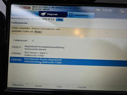

weißt hier jemand ob der E250 Benziner Bj 2018/06 nur eine oder zweit nox Sensoren hat?
Wo befindet sich die Bank 1 ( sehe Bild) ?

Mich hat es nun auch erwischt, letzte Woche ging plötzlich die MKL an. Also am nächsten Tag sofort in die Werkstatt und Fehlerspeicher auslesen lassen. Ergebnis, NoX-Sensor fehlerhafte Werte. Garantie war erst Ende Mai ausgelaufen, aber trotzdem werden von Mercedes alle Kosten übernommen. Allerdings ist der Sensor erst ab 15.10.2022 wieder lieferbar. Dann fahre ich eben so lange B250e, meine Frau wird es freuen.
