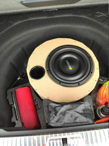

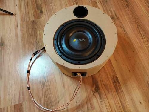

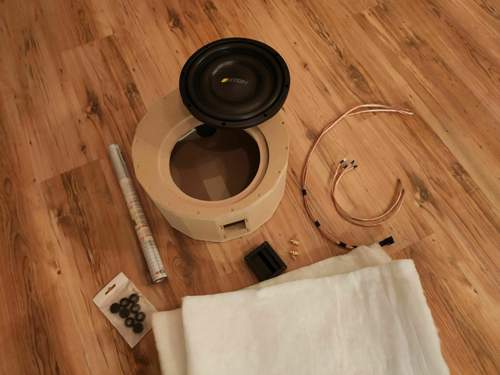

Moin,
anbei noch ein Update für alle Bastelwütigen unter euch.
Ich habe die Tage Zuhause genutzt und den Subwoofer im Dynaudio durch meinen Eigenbau ersetzt.
Mehr des Basteln wegens, statt des mangelnden Basses. Das dabei auch noch etwas positives herausgekommen ist.. umso besser. Der Subwoofer ist nun endlich absolut Pegelfest bis zum Limit des restlichen Systems (..auf bis auf dass die Türpappen uns scheiden)
Verbaut habe ich ein Ebay Leergehäuse mit 40cm Radius das genau in die vorhandene Aussparung passt.
In das Gehäuse mit ca. 18l habe ich einen ETON M10 Flat verbaut.
Der hat 2x2Ohm, ausreichend Reserven und ist dabei erstaunlich kompakt. Super verarbeitet, der Bolide.
Den Innenraum des Gehäuses habe ich bis zur Hälfte mit Dämmwolle ausgefüllt und das verbaute Anschlussterminal von originalen 2 auf die benötigten 4 Kanäle erweitert.
Angeschlossen habe ich das Ganze wie meine Vorbastler mittels dem original VW Stecker den ich für 5 Euro gekauft hatte. Somit ist alles Plug and Play in 2 Minuten getauscht.
Da der Eton Flat laut Datenblatt für geschlossene Gehäuse entwickelt wurde, wollte ich das Bassreflexrohr ursprünglich ausbauen und verschließen. Nach dem ersten Probehören habe ich mich allerdings dafür entschieden es so zu lassen wie es ist. Für mich klingt der Sub sauber und noch ausreichend dynamisch.
Folgendes noch als Randinfo:
Das Problem des nichtlinearen Lautstärkeanstiegs des Subwoofer Kanal im Dynaudio kann ich nicht feststellen. Auch habe ich ohne angeschlossenen Subwoofer den Subwoofer Kanals im Dynaudio verstellt und konnte keine Beeinflussung des Front/Rear Systems feststellen. (wenigstens etwas..)
Traut euch.
Ciao.

Die Belegung am Dynaudio Verstärker und originalem Subwoofer muss wie folgt aussehen:
Pin 3 Verstärker = Kammer 1 Sub (gelb/grau) bzw. 1-
Pin 4 Verstärker = Kammer 2 Sub (grau/braun) bzw. 2-
Pin 15 Verstärker = Kammer 3 Sub (schwarz/gelb) bzw. 1+
Pin 16 Verstärker = Kammer 4 Sub (grau/rot) bzw 2+
