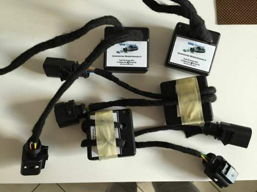

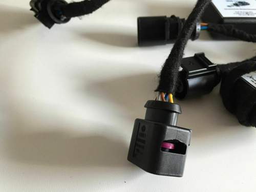

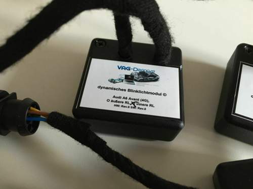

oder einfach plug and play module von mir 😉
passt für jedes Baujahr und Steuergerät
Img-6320
Img-6321
Img-6322
