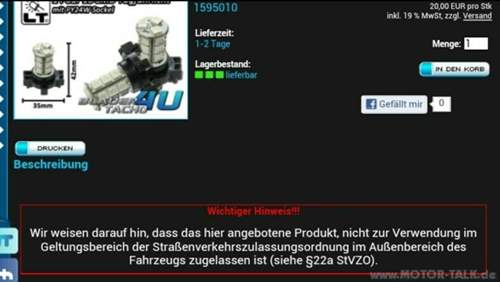

Habe den A6 Limo mit xenon. Gefällt mir alles sehr gut, nur die konventionelle Blinkerlampe vorne passt nicht so finde ich.
Gibt es Led "birnen" die in eine normale Glühlampenfassung passen?
Dann könnte man das ja leicht umrüsten.
Vielen Dank im Voraus für Tipps.
Gruss, Bernd
Legal Glühbirnen durch passende LEDs tauschen, geht nur bei Innenbeleuchtung, Kofferraumbeleuchtung, Umfeldbeleuchtung etc. Überall, wo Licht nach außen abgestrahlt wird, dass genug Sicht bietet und nicht blenden soll, haben Scheinwerfer/Leuchten Prüfnummern. Diese Prüfnummern (s.o.) werden für Prüfungen vergeben vom Lichttechnischen Institut in Verbindung mit den dafür vorgesehenen Leuchtmitteln. Ändert man das Leuchtmittel in eines mit anderen Werten oder anderer Technik, verliert die Prüfnummer seine Gültigkeit und das Fahrzeug, wo diese Lampe verbaut ist, verliert seine ABE. "Fahren mit illegalen Leuchtmitteln" nennt das der Gesetzgeber.

BlinkiLed
Original geschrieben von Bora TDI 143PS
BlinkiLed
Zitat: "Wir weisen darauf hin, dass das hier angebotene Produkt, nicht zur Verwendung im Geltungsbereich der Straßenverkehrszulassungsordnung im Außenbereich des Fahrzeugs zugelassen ist (siehe §22a StVZO)."
Hmmm....
Das würde mich ja abhalten...

das Thema fehlende Zulassung ist natürlich blöd.
Ich werde mir da auch noch mal Gedanken machen. Auf der anderen Seite sehe ich kein Problem, wenn das Ding erkennbar (!) mindestens die gleiche Lichtleistung hat.
Dann könnte ich das für mich persönlich vertreten.
Ausfallen kann eine normale Birne auch, zudem blinken ja die Spiegel auch noch mit.
Mal sehen wie das überhaupt aussieht :-)
