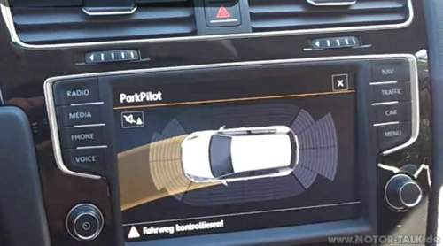

Gestern habe ich in einem Golf GTD, mit ähnlicher Ausstattung, aber ebenfalls keiner Rückfahrkamera gesehen, dass im PDC-Bildschirm angezeigt wurde, wo das Fahrzeug sich beim Rangieren hinbewegen würde. Nennen wir es mal "Dynamische Lenklinien".
Mein Golf zeigt mir diese Linien nicht an, und ich konnte bisher nichts in den Einstellungen finden. Kann es sein, dass dies erst bei "neueren" Fahrzeugen an Board ist, oder sollte ich mal zum freundlichen?

Wenn es noch um die normalen gelben Fahrlinien im Display geht (siehe Bild), dann kann ich mich nur wiederholen. Der G7 von meiner Schwester (1,4L 140PS TSI ACT, MJ2013, Highline ohne Rückfahrkamera) hat das. Wenn es um die dynamischen Fahrlinien bei der Rückfahrkamera geht, dann wurde schon in einem anderen Thread diskutiert, dass es die im G7 nicht gibt.
bevor Klagen kommen: Das Bild zeig natürlich ein Discover Pro. Ich habe es lediglich, um zu verdeutlichen was ich meine, aus einen Youtube-Video "gescreenshotet"
Es ist das Discover Media nicht das Discover pro!!!
