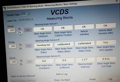

Also habe ich 4G0419502AL + 4G1423055BJ + 8K0907144N erfolgreich installiert.
Codierung ist erfolgreich:
03: 49BFC50192FDA380EB00 (61378 Zugangscode) oder bitweise:
Byte 01 Bit 3 Freigabe
Byte 02 Bit 1 deaktivieren
Byte 05 Bit 4 Freigabe
Byte 06 Bit 6 deaktivieren
1B: 0E0100 (wird nach dem Ausschalten der Zündung auf Null gesetzt, das ist normal bis die grundstellung von 1B fertig ist) (61378 Zugangscode)
17 & 8E & 55 & 34: Ändere ein Byte mit VCDS Long Code Helper
09: Byte 7 E2 -> F2, Byte 8 A9 -> B9
44: 011001010001
Parametrierung ist erfolgreich:
STG 22: "standard_dynamic_steering" aus a6_sportdiff_4h0907163a.zdc-Datei mit VCP senden
Das Problem:

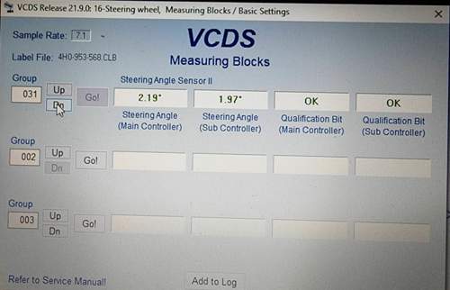

Wenn ich versuche, Endanschläge mit ODIS zu lernen, bleibt der Lenkwinkel bei 0.0°.
STG 16 zeigt auch 0.0° (siehe Bild).
STG 44 zeigt auch immer 0.0° für "Lenkwinkel" an, aber "Lenkradwinkel" funktioniert beim Drehen des Rades normal.
Bedeutet dies, dass der Lenkwinkelsensor (4H0 953 568 H) beim Wechsel der Lenksäule beschädigt wurde?
Stg16 030 032 033
Stg16 031
Hast Du den schon Parameter ans Lenkgetriebe geschickt? Und wie sieht es mit dem Sensorik Stg aus? Ist da eins mit Redundance verbaut(worden)?
