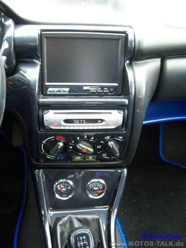

soooo... während mein armaturenbrett trocknete hab ich mich an die mittelkonsole gemacht... jetzt mal ganz doof gefragt...
wie kriegt man den monitor eigentlich aus dem einbaurahmen wenn ringsrum alles verspachtelt ist? der einbaurahmen hat widerhaken die den monitor halten. die konsole lässt sich in diesem moment ja auch nicht abschrauben da die schrauben hinter dem einbaurahmen sind... wisst ihr wie ich meine?
keiner nen tipp?!?
wir haben beim kumpel die wiederhacken weg gemacht und durch das lackieren saß der tft so stramm drin damit man ihn nur von hinten rausgedrückt bekommen hat.
also 2 kleine federn oben hinter die ihn nich gleich raus drücken aber hilfreich sind wenn man von vorn an der kante die de finger bissl fummelt um ihn raus zu kreigen.

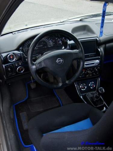

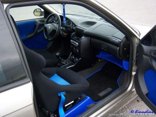

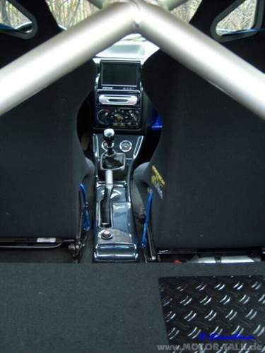

so... projekt mittelkonsole beendet... innenraum für diese saison weitestgehend fertig...

Soweit ganz schön, aber wo haste den Warnblink-Schalter nun installiert ?
warnblinkschalter hab ich ausm kadett-e genommen und hinter die handbremse gesetzt...

hast du keinen boardcomputer mehr?
für den tüv sind nicht viele dinge wichtig... warnblinklichtschalter muss funktionieren und die lüftung für die seiten und frontscheibe muss bleiben!
mfg BiZ
geht die doch nix an wo meine schalter sind - die sind erreichbar, funktionieren und leuchten sogar 😉
ich hatte eh nur das tid... darauf kann man verzichten... die einzige info die man davon gebrauchen kann ist die uhrzeit und dafür hab ich jetz ne quarzuhr von vdo (links oben, neben dem lenkrad)
