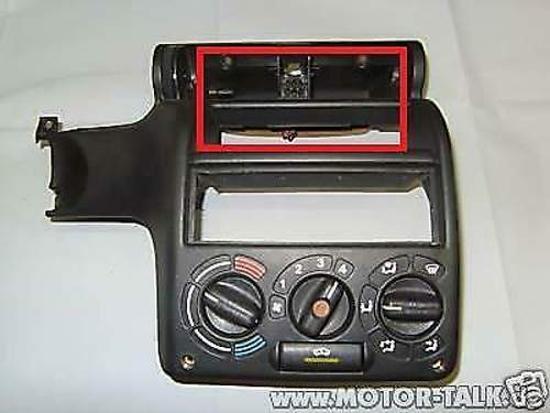

Ich habe momentan so eine Vision weiss aber noch nicht wie ich diese umsetzen könnte. Ich will mir nen DVD-Player in die Mittelkonsole bauen. Einbauposition soll die im Bild gezeigte sein.
Umbau der Lüftung is mir klar. Verlegen des Warnblinkschalters auch...
Welche Größe empfielht sich? 7-Zoll?
Wie bekomm ich das Gerät da fest?
Wie tief darf es sein? Könnte man da sone Kopfstütze zerlegen? (ist ja relativ flach)
...oder gibts diese Geräte auch einzeln ohne Kopfstütze zu kaufen? Bezugsquellen?
CD´s spielen die Teile sicherlich auch ab. - Gibts diese Geräte auch mit integriertem Radio.
Bin für Tipps und weitere Anregungen immer offen und dankbar.

die konnte man schon fertig in der bucht kaufen mit 7" monitor drinn, waren komplett aus gfk gefertigt
Original geschrieben von Bimmelimm
die ganze konsole aus gfk? haste da mal nen link/bild dazu?
die sind leider nicht immer drinn, mir sind die nur schon öfters aufegefallen.
es waren immer die komplette beineinheit der heizung mit dem radioschacht und darüber der monitor.
lüftung und warnblink schalter wurden dazu entfernt
im grunde ist es nicht viel arbeit das selber zu machen...
die meisten monitore die du kaufen kannst haben einen einbaurahmen aus plastik dabei. Der ist eigentlich meist dazu da um die tft in die kopfstützen zu bauen.
wenn du so einen rahmen hast dann musst du als erstes den warnblinklichtschalter (also die aussparrung dafür) raustrennen und nach links setzen. würde das dann mit dem er lötkolben und plastikschweißen wieder fixieren. danach ist die mitte schon schön frei... du nimmst den plastik rahmen vom monitor und eine flex. dann bearbeitest du die mittelkonsole soweit das der rahmen gerade eben so rein passt. danach fixierst du den rahmen an der gewünschten stelle wieder mit dem lötkolben.
desweiteren nimmst du plastikstreifen und verbindest den restlichen rahmen mit der mittelkonsole. (kannst du natürlich auch mit gfk machen) und am ende spachteln und schleifen. NUR NICHT VERGESSEN: kabel durchführung und die schrauben von der befestigung der mittelkonsole müssten zugänglich sein.
wenn du den schräg einbaust ist die verabeitung viel einfacher und spiegeln sollte da auch nichts (ist zumindest bei mir so)
ist alles garnicht so schwer.... nur das erklären ;-)

ist der einbaurahmen auch aus plastik?
wo haste die mittelkonsole angeschraubt? da fehlen ja nun 4 schrauben im oberen bereich.
gibts die monitore auch mit integriertem dvd-player und radio? dann könnte ich das radio, ne etage tiefer, rauswerfen...
Du kannst dir doch ne Halterung bauen damit du die Verschraubung von den Lüftungsdüsen verwenden kann, weil den Rahmen baust du ja ein, aber den Monitor setzt du ja erst zum Schluss ein, das heißt du kommst hinten noch bequem ran und die restlichen verschraubungen bleiben ja (unten und links beim Lenkrad)
MfG Dark-Angel712
bei mir ist das so....
der monitor wird ganz zum schluss eingeklickt. dahinter habe ich in den rahmen solche löcher gemacht das ich dadurch alle originalen schrauben weiter benutzen kann.
glaube nicht das es monitore mit radio usw. gibt..... wenn dann nur anders rum ;-)

Die eibaurahmen sind aus ABS kunststoff
Man kann die Rahmen mit der Konsole per Kunstoffschweissen fest verbinden.
Und es gibt keine Monitore dioe nen DVD oder RAdiotuner integriert haben, zumindest nich das man diese so einfach
einbauen könnnte.
Bei nem CarPC wäre sowas schon eher möglich da alles am Rechner dran ist, fürs radio gibts da auch
schon Lösungen nur Günstig ist sowas leider nicht
Monitor Touchscreen gibts ab 130€
PC gibts fertige für um die 300-500€ je nach leistung.
