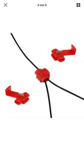

Mit solchen Kabelschnellverbindern (auch Stromdiebe genannt), kannst Du den Zigarrettenanzünder-Plus anzapfen, ohne die Leitung zu trennen. Bekommst Du bei ATU, oder im gutsortierten Baumarkt mit KFZ Artikeln...

Super, danke
