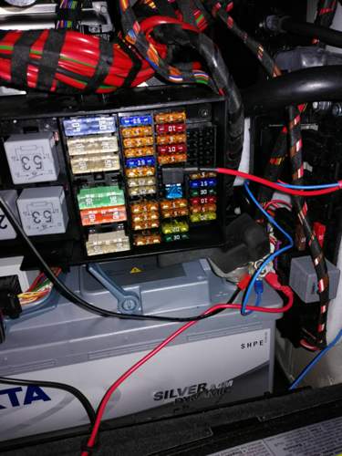

Die Stomversorgung habe ich mir von der Komfortbatterie geholt.
Wo ich den Zündungsplus her hatte kann ich gerade nicht sagen.

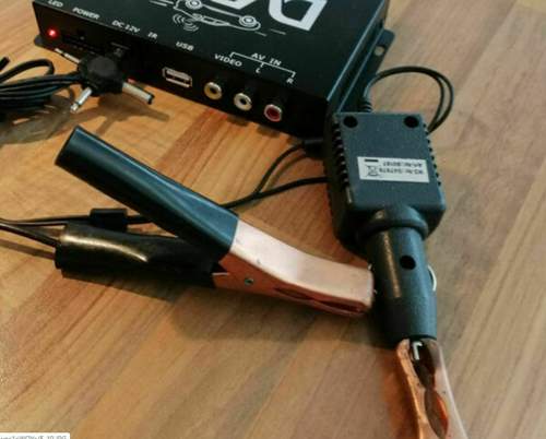

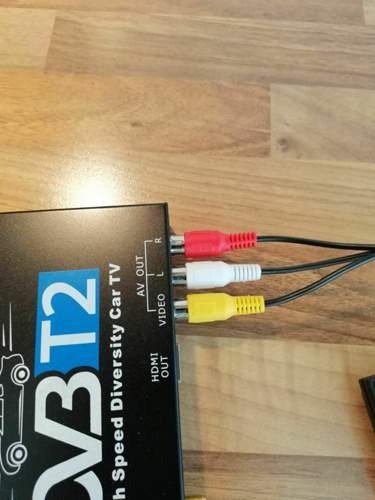

der letzte Test hat auch nicht geklappt. Ich habe alle Sources am Tv ausprobiert.
Bild #209779549
Bild #209779550
Bild #209779551
Hast PN von mir.

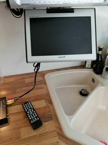

Um das Forum auch über die Ergebnisse zu informieren, hier das nüchterne Ergebnis: Dein Receiver funktioniert bei mir wunderbar. Man könnte jetzt das Anschlusskabel vermuten, aber es funktionierte bei Dir ja auch nicht mit dem Chinch Ausgang am DVB-T2 Receiver.
Ja, Carsten theoretisch kann es nur noch an den Chinchkabeln liegen.
Dir nochmal vielen Dank, ich werde weiter probieren.
Vielleicht bin ich zu blöde oder zu ungeduldig? Braucht der Receiver relativ lange, um zu erwachen?
Zwischenbericht eines Laien :-)
ich habe jetzt schon einen Fehler bei meinem "Testaufbau" gefunden. Als 12V Quelle hatte ich ein Ladegerät benutzt, da kommen aber nur 10,8 V raus und wenn ich den Zigaretten Stecker damit verbinde, dann kommen nur noch 9.8 V beim Hohlstecker an. Im Auto hatte es aber auch nicht funktioniert, ich suche weiter. Jetzt messe ich mal im Auto am Hohlstecker.
Und ich hatte mich schon über die Klemmen gewundert auf dem Bild.
Ein Ladegerät ist natürlich kein Netzteil :-)

ich dachte, man könne es als ein solches benutzen (12 V), da ich kein Netzteil besitze.
Eigentlich brauche ich ja auch nicht viel probieren, im Auto stimmt die Spannung, und da müsste sowohl hinten, als auch vorne etwas auf dem Schirm erscheinen.
Morgen kommt der Receiver ja bei mir an, dann muss ich wieder alles messen und testen :-(.
Auf jeden Fall ist es gut zu wissen, dass er bei Beesybear im Keller funktioniert hat :-)

Ich habe ACC (Arbeitstrom) an einer Stelle einer 15A Sicherung angeschlossen (Bild), weil an dem "Stromräuber" nur 2 15A Sicherungen mitgeliefert wurden . Sicherlich ist das kein Daueranschluss, aber wenn ich das Auto abschließe, dann bleibt das Licht an. Ich werde in den nächsten Tagen mal die Spannung der Bat. beobachten, um festzstellen, ob da viel Saft gezogen wird. Ansonsten war es ein erfolgreicher Tag, und ich bedanke mich bei allen, die dazu beigetragen haben DANKE.

Wenn endlich mal das Wetter besser wird, werde ich mich auch ranmachen und den Receiver und das gerade erstandene neue Telefonmodul mit WLAN Unterstützung einbauen. Nur aktuell hab ich noch den Corona äh Grippe Virus und warte ab bis der Schnuppen vorbei ist. Vielleicht Sonntag. Da soll es ja etwas wärmer werden.
Sehr amüsant fand ich wieder Dein Bild, mit einem BLAUEN Kabel am Roten Pluspol der Batterie 😁.
Liebe Grüße
Carsten
Tja, ich musste das rote Kabel verlängern und hatte nur dunkles Kabel :-)
