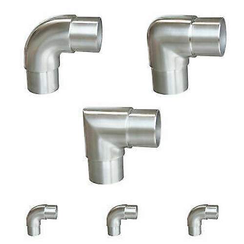

Wie wäre es denn damit ?
Gibt es auch in Kunststoff in fast jeder Größe. Kriegst Du in jedem Bauhaus.
Mit links oben diesem Rohrbogen müßtest du dein Problem doch in den Griff kriegen. Kunststoff würde ich vorziehen, denn es müssen ja auch noch Schlauchschellen drauf.
Rohrbogen
