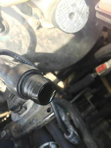

Meld mich auch mal wieder...
Vorhin wieder die Brücke runter gehabt und was ist: Öl....
Unten in der Ansaugbrücke ist definitiv eine Öllarche drinne, paar CL sind das bestimmt 😁
Druckventil geprüft, ist soweit alles Tutti, funzt noch 🙂
Also bin ich immer noch der festen Meinung er brennt das Öl über den Ansaugtrakt weg.
Weiterhin ist mir aufgefallen, dass der Schlauch vom Ventildeckel zur ASB doch sehr Ölfeucht ist, aber kein Öl im Luftfilter.
Wobei der Dicke Schlauch zur Drosselklappe trocken ist, aber irgendwie Ölschmierig.
Bild im Anhang davon
Das Bild zeigt doch ganz klar, das da Öl drin ist und nicht nur schmierig! Für meine Begriffe ist das zu viel Öl!
Gruß von Actros2554
Mit schmierig ist der Abzweig des Größen Ansaugschlauch zur Drosselklappe gemeint, dass dort Öl drin ist seh ich ja ^^*
