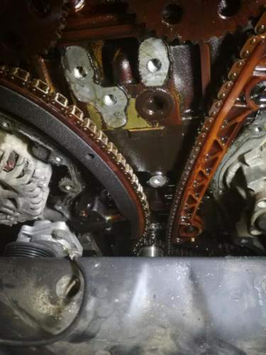

Ich habe im letzten Jahr bei einem SCI die Kette gewechselt, der hatte aber schon 230tkm runter. Der hat im kalten Zustand tüchtig gerasselt. Im warmen Zustand ein kurzes aber deutliches rasseln direkt nach dem Start. Dann lief der Motor aber relativ ruhig.
Mein Tip, wie auch schon oben geschrieben, Rippenriemen ab und dann mal laufen lassen. Am besten mit wirklich kaltem Motor, über Nacht gestanden ist am besten, dann ist das deutlichst zu hören.
Hier mal noch ein paar Bilder von unserer Wechselaktion am Fahrzeug vom User Mamisu, der ist hier glaub ich auch manchmal unterwegs 😉
Lass dir keine Angst machen. Wenn die Kiste sonst technisch i.O. ist und der Motor keinen übermässigen Ölverbrauch hat lohnt sich auch noch der Kettenwechsel. Das ist keine Zauberei und in ca. 5 Stunden erledigt.
Ursache des rasseln
Man schaue auf den Spanner
Spanner deutlicher zu sehen
