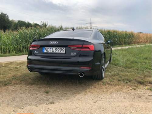

Ich habe auch einen schwarzen A5.
Mich würde auch interessieren ob die dunklen Heckleuchten zu schwarz passen.
Sieht man auf dem Foto gut. Ich finde passt sehr gut und macht einen großen Unterschied.

Was sieht man da gut? Dass die Serienlichter besser passen zu schwarz. Ich habe Scubablau und die dunklen Lampen verbaut. Die gehen eher in Richtung Anthrazit, weniger schwarz. Daher zu Lackierung schwarz eher nicht passend, finde ich. Aber Geschmäcker sind ja zum Glück verschieden 😉
Ja genau. Jeder hat einen anderen Geschmack. Auf jedenfall sind die normalen Hechkleuchten sehr hell. Mit den dunklen ab Werk sieht es immer besser aus, finde ich.
