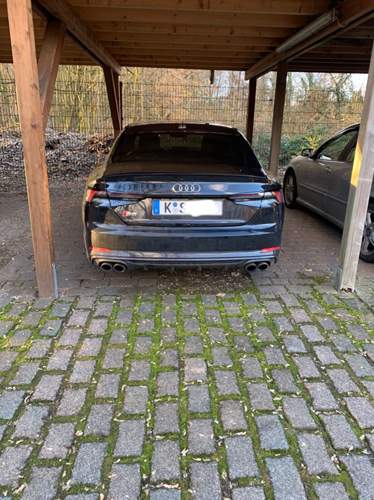

Vielen Dank nochmals für die ausführliche Anleitung!!! Ich hab es gewagt und geschafft. Da ich hier ein schwarzes Modell noch nicht mit den Lichtern gesehen habe, füge ich zwei Bilder bei. Ich bin nicht extrem begeistert, aber ich lasse sie trotzdem dran, da es relativ selten ist in der Kombination. Sorry das Auto ist derzeit etwas dreckig.
Sieht sehr gut aus. Hast du evt. auch ein Bild in der Nahaufnahme.
Wird das Ganze bei ausgeschaltetem Licht nicht ein ziemlich dunkler Einheitsbrei?
Mir gefallen die dunklen Heckleuchten auch gar nicht, sieht aus wie billiges Tuning-Zubehör von Fremdanbietern.
Muss leider auch sagen, dass es für mich stark nach D&W aussieht. Zumindest bei einem dunklen Lack.
Ich finde das sieht stimmig aus und nicht nach D&W. Mein Lack ist ebenfalls recht dunkel und wenn man nicht unbedingt Kontraste braucht, ist man damit sehr gut bedient.

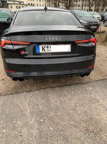

@NRWarrior31 schrieb am 7. Februar 2019 um 17:32:44 Uhr:
Hier noch näher. Ich muss sagen mir gefallen die immer mehr.
Bei eingeschaltetem Licht finde ich sie so auch ganz Ok, aber ohne Licht?
Is mir egal, ich fahre so selten hinter mir 😁
Außerdem sind meine immer aus, es sei denn, ich schalte das Licht ein.
Na dann würde ich bei einem dunklem Auto wenigstens Rücklicht ein bei TFL codieren.
Schaut gerade mit den dunklen Leuchten meiner Meinung nach sicher besser aus!
Aber klar ist halt nur meine subjektive Meinung.
Wobei ich noch betonen möchte dass mir die dunklen Leuchten bei einer helleren Farbe recht gut gefallen.
Wenn ich bei meinem A5 das S-Line Heck hätte würde ich sie mir vermutlich auch kaufen. Aber beim normalen Heck fehlt zu den dunklen Leuchten das dunkle Gegenstück in der Stoßstange.
