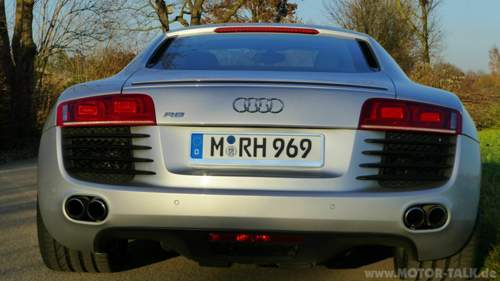

Seid gegrüßt Herren des Lichts😁
unten hängt ein Foto vom Popo meines R8,
Kann man in diese Leuchten das Blikens Dingens nachrüsten?
Reicht da der Zwischenstecker
Das wäre echt genial, oder brauche ich dazu noch andere Rückleuchten?
Sorry, aber mit der Lichttechnik bin ich echt nicht so bewandert.
Oder anders gefragt, was muss ich anlegen damit es so schön blinkert wie bei Iggi?
Gruß Richard
Heck R8
du musst dir vorher noch die Rücklichter vom Facelift-Modell holen.
Dann geht das.
Bei unseren leider nicht. Wäre ja auch zu schön gewesen.
Danke für die Info, dann bleibt es also nicht bei den besagten 200€ für das Modul 🙄
Nein bleibt es nicht. Ohne Facelift Rückleuchten keine Party😁
