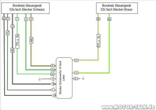

Hi Bond
ich habe mir mal die mühe gamacht einen verkablungsplan zu erstellen
könnte es mit der verkablung klappen den Frontscheinwerfer zum Leben zu erwachen
BN Steuerteil ist ja das richtige
MfG Tomkid
Schaltplan
es fehlt dann noch die richtige Codierung + die Frage ob dein BCM dazu fähig ist!
Mit anderen Worten, LIN-Bus, statisches Abbiegelicht und Abblendlichleitungen ist die eine Sache (und NUR für die BCM Kollegen > MJ 2010) ... dann die Frage, die Scotty auch schon beantwortet, kann Dein BCM das UND dann noch die Codierung aus einem Facelift ...
Iggi
Ps: Sollte Dein BCM das dann nicht können, sind nur Mehrkosten in Höhe von 300 EUR für das Steuergerät .. gut die Codierung .. das ist auch Arbeit.
Hätte Ihr vielleicht eine Teilenummer für das BCM für mich
sollte
8P0907063AB
sein - ist aber nicht vor codiert; daher muss es nach dem einbau erstmal auf die neue SW angelernt werden
