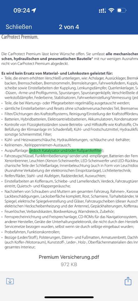

Ist denn in der Garantie die Abgasanlage, der DPF mit drin. Oder kann sich Fiat da rausreden.
Bei meiner (Car Garantie Premium) ist der DPF explizit mit abgedeckt, genauso wie das Automatikgetriebe.
Die von Fiat war wesentlich teurer, zudem haben zwei Fiat Professional Händler unabhängig voneinander die Garantieverlängerung von Fiat abgelehnt, weil "die immer Ärger machen und nicht zahlen wollen". Und beide haben die Car Garantie angeboten, weil es mit der einfacher sei.
Deshalb hab ich die gerade für unser WoMo abgeschlossen, 599€ für 24 Monate inkl. Verlängerungsoption.
Wird sich zeigen wie gut die wirklich sind wenn es darauf ankommt.

@Hulper :
Guten Morgen Markus,
die von Car Garantie habe ich auch. Steht bei Dir da wirklich drin, dass der DPF mit abgedeckt ist ? Bei meiner steht unter Abgasanlage folgendes drin :
- AGR-Kühler; elektronische Bauteile der Abgasreinigungsanlage
Ich habe die deutlich teurere Camp Garantie von CarGarantie über meinem WoMo Händler abgeschlossen.
Bei meiner Fiat P. Werkstatt wurde nichts vernünftiges angeboten.
Im Netz habe ich auch nichts gefunden. Wo hast Du die Versicherung abgeschlossen ?
Thorsten

die von Car Garantie habe ich auch. Steht bei Dir da wirklich drin, dass der DPF mit abgedeckt ist?
Ja, siehe Ausschnitt der Garantiebedingungen
im Anhang

Tja, da habe ich wohl ganz schön in die Sch***e gegriffen ....
Ich fasse nochmal kurz zusammen :
Unser Ducato 8 (unser erster Kastenwagen überhaupt) hat 4,00 T zGG. Daher musste ich jetzt schon nach
2 Jahren anstatt nach 3 Jahren zum TÜV. Die Werksgarantie endet Ende März.
Im Januar haben wir aufgrund der Problematiken bei Automatikfahrzeugen (obwohl wir einen Schalter fahren, wollte ich doch noch 3 Jahre zumindest gefühlte Sicherheit) eine Anschlussgarantie über unseren Händler abgeschlossen. Da hatte ich von den DPF Problemen noch überhaupt nichts gehört.
Es ist die Campgarantie Comfort von CarGarantie. Die habe ich für die nächsten 3 Jahre abgeschlossen.
Bei dieser Versicherung ist der DPF wohl nicht mit versichert. In den Bedingungen steht :
ABGASANLAGE: AGR-Kühler; elektronische Bauteile der Abgasreinigungsanlage
Das war mir beim Abschluß nicht bewusst, weil ich Laie bin und nach bestem Wissen und Gewissen abgeschlossen habe.
Vor zwei Wochen habe ich dann das erste Mal von den DPF - Problemen gehört / gelesen und bin mit gemischten Gefühlen zur Dekra gefahren. Wagen wurde vorher auf der Autobahn auf Temperatur gebracht.
Die gemessenen Werte hatte ich ja schon in meinem erstem Beitrag geschrieben... im Mittel knapp unter 100000 PN. Daher AU bestanden.
Gestern habe ich den Wagen von der Erstinspektion bei Fiat Prof. abgeholt und mit den Mitarbeitern dort gesprochen. Sie können nichts machen, da ja kein Fehler im Fehlerspeicher vorliegt, bzw. die AU , wenn auch mit schlechten Werten, bestanden wurde.
Sie gaben mir den Rat, mich doch direkt mit Fiat in Verbindung zu setzen, um zumindest dort mein evtl. existierendes Problem kundzutun. Ich erhoffe mir zumindest im Worst Case eine Kulanzregelung, wenn ich in 2 Jahren nicht durch die AU komme und kann schon mal nachweisen, dass ich vor Ablauf der Werksgarantie auf das Problem aufmerksam gemacht habe. Nachweisen kann ich es ja mit dem DEKRA Prüfbericht und meiner Email und hoffentlich auch Antwort von Fiat.
Mal sehen, ob Fiat sich überhaupt rührt....ich werde berichten.
