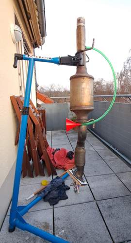

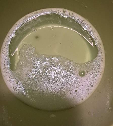

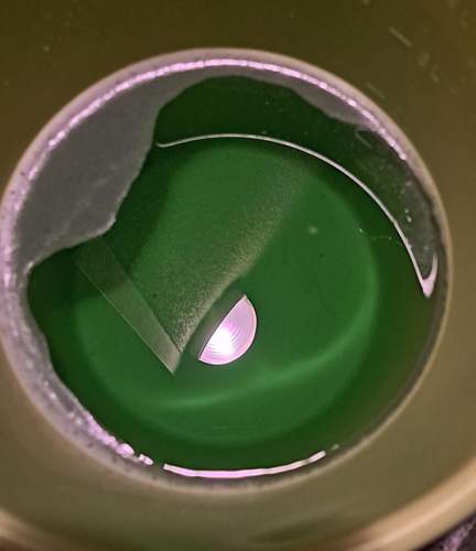

Ich möchte das nicht zur Nachahmung empfehlen, da ich erst in einigen Wochen weiß, ob die KAT-Beschichtung dabei Schaden genommen hat.
Aber hier Eindrücke der KAT-Spülung (des zweiten Katalysators nach DPF-Modul und vor Endschalldämpfer)
Augenmerk auf die Farbe der Spüllösung vor dem Einfüllen und wie die wieder unten rausgekommen ist.
