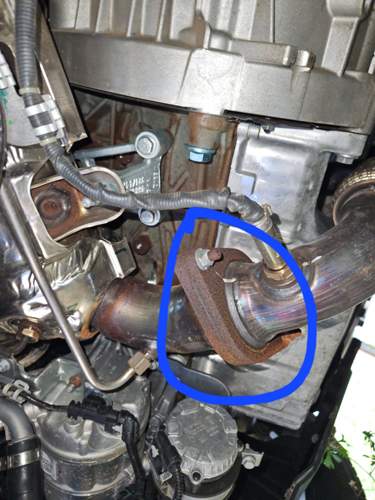

ich habe den langen Thread aufmerksam gelesen, weil in Hinblick auf DPF auch bei meinem Ducato Westfalia Amundsen die Motorcheckleuchte schon bei 4000km kam. Bis jetzt sind mind. 4 Termine bei Fiatwerkstatt A vergangen mit Aussage "Da ist nichts feststellbar, die Werte sind i.O. ". Fehler wieder gelöscht.
Fiatwerkstatt B 100km entfernt sagt, es muss ein DPF rein, mit Motor raus und so. Habe geschaut, mein DPF hat zwei verschraubte Trennstellen, also kein Problem.
TYPSchild ist e3*2007/46 | Typgenehmigung zu K Fahrzeugschein N2e13*2007/46 | 6 Datum zu K 08.07.2021 | EZ 2.5.22 | Ducato 8 | Motorcode 46349131 | 140 PS 2.2 | Euro6 final | 9l auf 100km
Es wäre interessant eine extra Webseite zu gestalten auf der genau zu diesen Problematiken, Hilfestellungen und mögliche Lösungen gesammelt werden. Auch in Hinblick auf Überwachung der Werte des Fahrzeugs, um Veränderungen festzustellen und selbst zu reagieren. Es ist scheinbar nicht mehr nur mit "Ölstand prüfen" getan, vielmehr mit Eigeninitiative, um hohe Kosten zu vermeiden.
Aktueller Stand, 23000 km, ohne gesicherte Diagnose. Endrohr verrußt wie beim alten Diesel, nehme an DPF defekt. Hab mir erst mal Diagnoseadapter bestellt, vielleicht kann man Werte(Drücke), vor, nach dem DPF auslesen.
