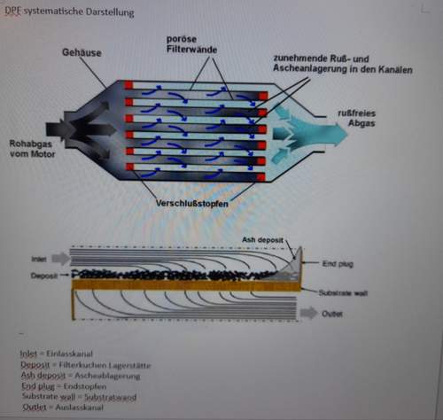

Die oben empfohlenen Fahrweisen beeinflussen durchaus die Beladung des DPF mit Ruß.
Schäden am DPF, d.h. das Durchbrennen der Verschlußstopfen und damit der Austritt von Ruß aus ungefilterten Abgasen, die zu einem hohen Messergebnis und einer Grenzwertüberschreitung bei der Partikelanzahlmessung führen, werden vor allem durch Beeinträchtigungen während der Regenerationsphase verursacht.
Darüber hinaus führt der Preisdruck auf allen Fertigungsebenen und letztlich durch den Kunden dazu, dass bei der Beschaffung von Partikelfiltern solche bevorzugt werden, die zwar den Anforderungen einer effizienten Beschaffung entsprechen, aber auf Grund der eingesetzten Materialien keine außergewöhnlichen Temperaturen aushalten, was die jetzt beklagte Schadensquote beschleunigt.
Die Regenerationsstrategie bestimmt, welche Regenerationsmaßnahmen in Abhängigkeit von der Rußmasse und dem Betriebszustand von Motor und Fahrzeug durchgeführt werden.
Es wird ein Schwellenwert für die Rußmasse festgelegt, ab der eine Regeneration erfolgen soll, um eine thermische Schädigung des Substrats in den Filterwänden und der Verschlußstopfen während der Regeneration zu vermeiden.
Zur Vermeidung von unkontrollierten Überhitzungen im DPF und eines unkontrollierten Regenerationsabbruchs wird die DPF-Temperatur während der Regeneration geregelt. Als Stellgrößen stehen der Einspritzverlauf und die Luftmasse zur Verfügung.
Die Abbildungen im Anhang zeigen, wie das Abgas von links in den Partikelfilter eintritt und aufgrund der Verschlussstopfen (Rot) gezwungen durch die porösen Filterwände zu strömen, wobei der Großteil der Partikel abgeschieden wird. Das nahezu von Ruß gereinigte Abgas strömt rechts aus dem Filter aus.
Im realen Betrieb wird der Filter ständig mit Partikelmasse beaufschlagt. Dies führt dazu, dass sich immer weniger Freiräume finden, durch die das Abgas strömen kann.
Als Folge steigt der Abgasgegendruck.
Um dem vorzubeugen, muss der Filter in regelmäßigen Abständen regeneriert werden.
Wird der Zeitpunkt für eine solche Regeneration wie durch unbemerkt häufige Abbrüche zu lange nach hinten verschoben, entstehen aufgrund der großen Rußpartikelmasse sehr hohe Abbrenntemperaturen von über 1000 °C und übersteigen die während einer regulären Regeneration üblichen Temperaturen von 500-650°C und somit die Dauerhaltbarkeit eines effizient eingekauften DPF, weil die Verschlußstopfen am Ende der Einlasskanäle durchbrennen.
DPF Darstellung
Wenn ich das so lese, dann haben wir mit den Euro 6 Motoren ja eine tickende Zeitbombe. Wenn der Motor nicht geeignet ist für Untertourig sage mal so ca 1500 Umdrehungen dann hat Fiat was falsch gemacht oder liegt ein Grober Konstruktionsfehler seitens des Herstellers vor. Ich kann nur bei meinem sagen, vor dem update lief der eigentlich Top. Nach dem update erst kein Durchzug mehr und ca 1l Mehrverbrauch . AU hat er noch bestanden weil die neue Messmethode noch nicht verfügbar war. Habe gestern mit einem TÜV Prüfer über dieses Thema geredet, er hat schon mehrere Ducatos Euro 6 die die AU nicht bestanden haben nach 3Jahren und ca 25000- 70000KM Bereich.
Neuer Partikelfilter rein, dann würde die AU passen. Was nach weiteren 2 Jahren ist ? Er meint die gleiche Probleme sind da wieder da. Toll oder ? und unser KBA macht mal wieder nichts dagegen .
Schäden am Partikelfilter entstehen durch ausgebrannte Verschlussstopfen, die bei übermäßiger Hitze durchbrennen.
Die hohen Temperaturen entstehen, wenn z.B. nach mehreren abgebrochenen Regenerationen eine zu große Rußmenge bei der nächsten Regeneration zu einem Großbrand mit enormer Hitzeentwicklung führt.

Nach Aufzählung der Maßnahmen, die in deinem Fall zu einer Reduzierung der Partikelanzahl von 2 Mio. PN/ccm auf 38.000 PN/ccm geführt haben, ist der DPF einschließlich seiner Peripherie serienmäßig in seiner Funktion beeinträchtigt und nicht nur durch den Verschleiß im Rahmen der Nutzung.
2 Mio. PN/ccm deuten zunachst auf einige durchgebrannte Verschlüsse hin, die nicht durch eine Reinigung repariert werden können.
Die Konditionierung des Partikelfilters, d.h. die anfängliche Tiefenfiltration von Ruß in den Trennwänden, ist notwendig, damit sich auf diesen eine Filterkuchenschicht bilden kann, die die Abscheideleistung von Ruß begünstigt.
Das Ergebnis mit Hilfe der Reinigung des Auspuffs von Rußpartikeln kann in diesem Zusammenhang mit Blick auf anhaftenden Ruß im Endrohr nicht von langer Dauer sein, insbesondere wenn der Hersteller ein Software-Update als Abhilfe vorsieht, in dem Wissen, dass der DPF trotz der gemessenen 2 Millionen PN/ccm nicht wesentlich beschädigt ist, sondern dass es andere Ursachen gibt, die beseitigt werden müssen und über die der Fahrzeughalter nicht informiert wird.
Es ist ratsam, das Rußabscheidevermögen im Auge zu behalten und das Auspuffendrohr sofort mit einem Papiertuch auszuwischen und es in einem verschlossenen Gefrierbeutel als Beweis und zum Vergleich mit Datum aufzubewahren und dies alle 4 Wochen zu wiederholen, um zu sehen, ob das Papier sauber bleibt oder immer schwärzer wird.
