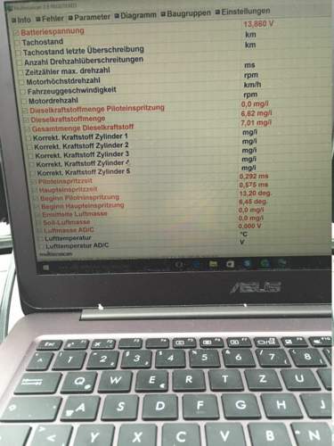

Sind das Leerlaufparameter bei ca 800 U/min? - weil keine Luftmasse da ist. 5 Grad bei Lufttemperatur ist irrelevant da die Temperatur im Motorraum immer etwas höher liegt. Kraftstoffdruck ist zu niedrig, wenn er im Leerlauf läuft. Druckregler zeigt auch nichts. Ladedruck ist nur Atmosphäre. Was sind das für seltsame Parameter? LG
Hallo Günni,
ja ist im Leerlauf gemessen, diese seltsamen Parameter sagen mir leider auch nicht wirklich viel, da mir die teilweise die Soll Werte fehlen. Ich dachte der Kraftstoffdruck wäre mit 261 Bar ok ?

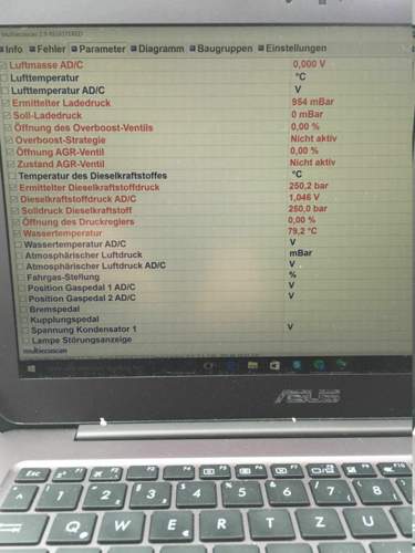

Hallo Günni
starten mit Startpilot war kein Problem, und er läuft dann wie immer super!
Motor warm gefahren:
Im Stand 800 rpm 250 bar konstant
" 4500rpm 550- 600 bar schwankend
Unter Last rpm 4500 1000-15000 schwankend
AGR ist nicht aktiv!
Öffnung Druckregler im Bezug auf Hochdruckkreislauf 0 %
Öldruck nicht OK! Zeigt dies aber nur mit dem Tester
Ok AGR Ventil hat wohl keine Funktion, dürfte aber doch für das Startverhalten nicht relevant sein ??? ( ausbauen reinigen ? )

Servus!
Also die Hochdruckpumpe hat definitiv nix, wenn keine äußerlichen Undichtigkeiten an dieser erkennbar sind.
Die Druckwerte sind auch normal, bis auf die 15000 bar, die wir erst in 10 Jahren erreichen. 😁😁😁
Naja ich wollte auch ma nen Witz reißen,Sorry. Also wenn, dann solltest du den Rücklauftest bei eiskaltem Motor machen,denn wenn er warmgelaufen ist,springt er ja sicher auch ohne sprühen danach an.
Nach einer Minute Starten, bei abgedrückter Leckölleitung, müssen auf alle Fälle mehr als 10ml Lecköl zusammenkommen pro Injektor. Das EGR mal raus mit Backofenspray und heißem Wasser reinigen.
Stecker drauf in ausgebautem Zustand und mit Tester anfahren und schaun, ob sich die Ventilplatte abhebt.
Ansonsten ist das Ding Schrott.
Ps: Nur wenn das EGR geöffnet klemmt, dann hast du Startprobleme. Dann geht das komplette Abgas in den Ansaugkrümmer und erstickt den Motor.
Wenn die Injektoren denn Ok sind, dann kann nur noch verstopfte Abgasanlage ein Problem darstellen, aber dann hätte er warm auch keine Leistung. Motoröl haste wie ich gelesen hab 0W40 drinn. Dann müßten sich die Hydrostößel auch schnell genug füllen. Glühkerzen haste neu und nun meine Frage: Werden die auch beim kalten Motor bestromt?Haste das mal geprüft? Ma sehn was mir nochso einfällt 😁
Biodiesel im Tank? Bitte nicht! LG Günni
