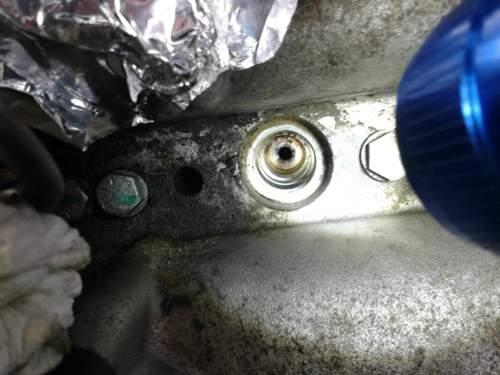

Hallo Günni,
wir haben grad den Rücklauf gemessen. Ergebnis: Injektor 1 hat 60 ml Rücklauf in 45 Sekunden, Injektor 2-4 gleichmäßig nur ein paar ml. Siehe Fotos.
Egal wie, offensichtlich ist Injektor 1 defekt. Also ist er undicht und daher kann die Pumpe nicht den erforderlichen Druck aufbauen, wie du sagst.
Was meinst du, Injektoren bei kaltem oder warmen Motor ziehen ? Hast du auch dafür ein spezielles Werkzeug zu empefhlen ?

Jop super! Injektor 1 defekt is offensichtlich . Ich würde auch nur diesen tauschen, die anderen 3 sehen gut aus.
Da du ja jetzt ein Prüfgerät hast :-) kannste die anderen 3 ja erstma weiter laufen lassen.
Ausbau bei heißem Zylinderkopf mit WD40 ist ratsam. Sollte er sich nach lösen der Befestigung und aller Leitungen mit der WapuZ nicht hin und her bewegen, dann abkühlen lassen mit Luftpistole alles ausblasen und großzügig mit Coca-Cola rundum auffüllen und 1-2 Tage stehen lassen. Cola immer ma wieder nachfüllen und immer ma wieder versuchen hin und her zu drehen.
Wenn de Glück hast geht er auch ganz einfach raus. Viel Erfolg. PS Bosch Injektoren gibts als AT auch schon im Zubehör.
Bosch Nummer der Injektoren vergleichen, gibt Unterschiede. LG
