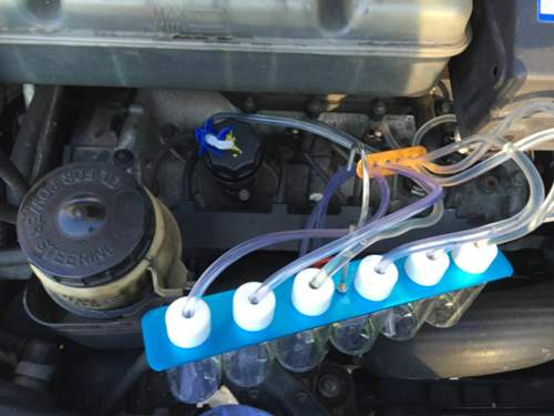

Ich habe mit einem common rail Rücklaufmengen Prüfgerät getestet ( Jago crpg01 )
Also mittels 4 Glaszylinder die Rücklauf Menge ermittelt. Die 6 min. wären nicht notwendig gewesen, ich habe sie nur zur Info dazu geschrieben. ( Nach ca. 3 min. war klar das die Rücklauf Menge ok ist )
Daher gehe ich davon aus, dass die Injektoren zumindest innen ok sind ?!
Außen sieht optisch alles dicht aus- keine Verschmutzung- oder soll ich noch mit einem Leckspray prüfen ?

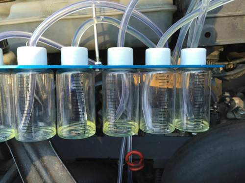

Führe den Lecköltest nochma durch, wenn er jetzt nicht anspringt. 1 min bis 1,5 mit Anlasserdrehzahl und mach mir mal ein Bild von den gefüllten Röhrchen. Ich vermute bald, das hier alle 4 Injektoren im Eimer sind. LG Günni
Ps: Nicht vergessen den Rücklaufschlauch vor den Injektoranschlussstutzen (Lecköl) abzuquetschen. Da darf nix mehr durchfließen können. Meistens is im Set soeine Abdrückklemme mit drinn.

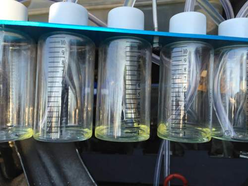

nun habe ich nochmals getestet:
Zeit ca. 1,5 min ( nur orgeln ) läuft nach wie vor nicht !
20 / 15 / 15 / 15 ml ist doch eigentlich ok ???

Also meines Erachtens ist für 1,5 min orgeln die Rücklaufmenge aller Injektoren viel zu gering.
LG
Hmm ich habe verzweifelt gesucht wie groß die Rücklaufmenge sein darf, und nichts gefunden!!!

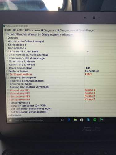

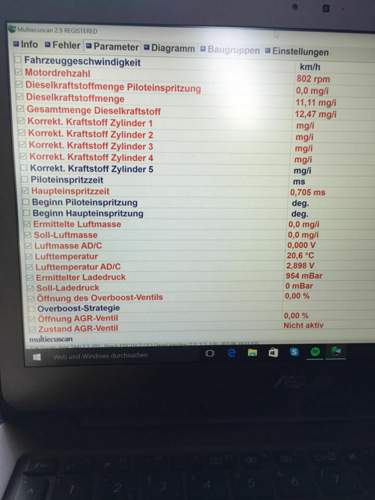

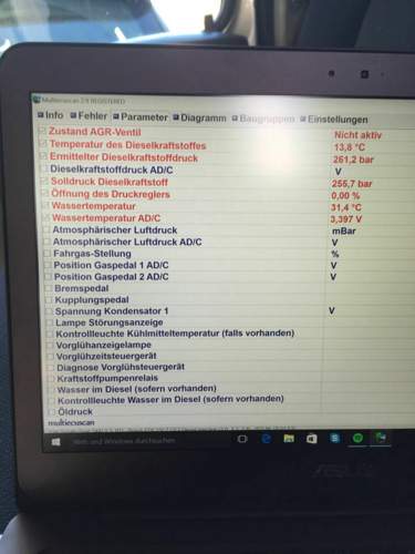

Fehlerspeicher ausgelesen nichts / Rücklauf mit dursichtigem Schlauch geprüft- keine Luftblasen
Beim auslesen der Parameter zeigt die Lufttemperatur über 20°C obwohl wir nur 15°C hatten ???
Habe mal Bilder der Parameter gemacht vielleicht fällt jemandem etwas auf
