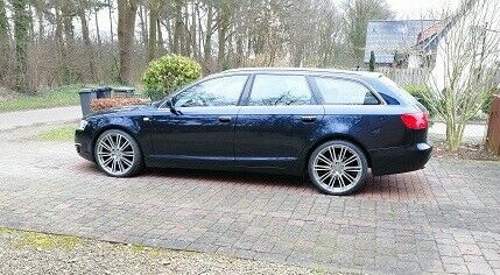

Nachdem ich nun lange und viel über eure Dicken gelesen habe, möchte ich meinen hier auch einmal vorstellen.
In diesem Jahr erstmals mit 9x20 ET 37 und 255/30er Reifen.
Luftfahrwerk per VCDS 30 mm tiefer und so sieht er aus......
Klein
DAS ist 30mm tiefer?

Soll so sein, ist aber der Automatik Modus. Ich mache die Tage noch einmal ein Bild im Dynamik Modus - dann sieht das schon anders aus.
