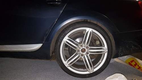

Also was jetzt: Hast du 9x20 ET:49 mit 11mm Platten, das wäre dann ET 38 oder ET 38 mit 11er Platten, das wäre dann ET 27 und das ist unmöglich bei 9J, darum habe ich um Fotos gebeten.
@porsche6 schrieb am 17. Februar 2019 um 12:07:43 Uhr:
@Passat_V6 schrieb am 17. Februar 2019 um 07:26:13 Uhr:
Das wäre ET:28, kann ich nicht glauben. hast du Fotos
et 38 100%
hier sind paar fotos mit den RS6 Felgen 9x20 ET38 265/30/20 94Y mit 11mm Distanzscheiben.
das AAS ist auf der höchsten stuffe. Habe leider grade keine besseren fotos zu hand...
die letzten 2 fotos sind mit winterbereifung originale audi felgen marke Space 9x18 ET? 245/45/18 94Y nur hinten 11mm distanzscheiben.
9x20 et38
9x20 et 38
Winterbereifung

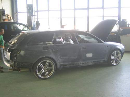

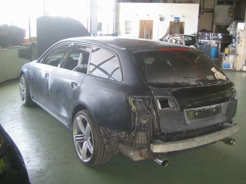

was hast du denn da mit dem dicken gemacht?? komplettsanierung?

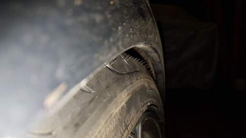

Frage - Ich habe für meinen Allroad 9x20 RS6 Räder besorgt und mit 255/35 bespannen lassen. Leider war meine Reifenwahl (Goodyear Eagle F1 Asymmetric) wohl etwas überambitioniert. An sich stehen die Räder super (siehe Bild, steht auf Dynamic). Stelle ich das Hinterrad aber auf einen Block (ca 15cm) kommen sich Reifenkante und Radhaus zu nah. Innen alles top, außen wird das aber nix.
Das Auto ist nicht tiefer und es sind auch keine zusätzlichen Spurverbreiterungen dran.
Kann ich da noch sinnvoll was retten, zb die Kante der Radhausverbreitetung entfernen? Oder Sturz bissl vergrößern? Reicht sowas?
Oder kurz machen und gleich einfach andere Reifen? 245 fällt mangels Traglast aus.
Die Goodyear bauen wirklich unglaublich breit, deutlich breiter als die 265/35 die original auf den Felgen waren. Das sind eher 275er.
Habe sie allerdings bewusst haben wollen weil sich die Flanken nicht so ziehen, das gefällt mir nicht...
Nun ist die Frage welchen tot ich sterben muss um das Projekt umzusetzen...

Er hat 9" Felgenbreite. Das sind knapp 1,3 cm mehr nach aussen. So kann man nicht fahren.
@pfrumt schrieb am 4. März 2019 um 19:19:50 Uhr:
ET38, laut Reifenrechner außen +0.3 / innen +0.9 verglichen an einer 8.5j ET35. Daran kanns nicht liegen, zumal der Allroad sowieso 5mm weniger ET hat, es also eher am Allroad passt als am A6.
Es ist der Reifen. Der ist absurd breit. Hier nochmal im Vergleich zum 265er Winterreifen von Audi.
255 Goodyear
Was hat denn der Schneereifen fürn Querschnitt? Was steht in der Zulassung als eingetragene Reifengröße?
EDIT: ich habe meinen 2cm tiefer gelegt und da ist weit mehr Platz wie bei dir. Im Dynamic Mode.
Darfst du den 35- er Querschnitt fahren bei 20"? Gerade mal gerechnet. Der hat ja 3cm mehr Durchmesser als der 30- Querschnitt. Abweichung: -4%
Das geht nur mit Tachoangleichung.
Allroad ist ja eh alles anders.
Richtig, Allroad 😉. Für den gibt es ab Werk keine 20" Räder, wenn wären es aber 245/35. In Absprache mit dem TÜV kann ich aber auch 255/35 nehmen, was ich natürlich aufgrund der leicht größeren Räder bevorzugen würde.
Der Schneereifen, ein RS6 Original-Reifen, war übrigens ein 265/35. Marke weiß ich nicht, das was Audi damals ab Werk drauf gemacht hat.
Ich war gerade nochmal in der Garage und habe gemessen. Ergebnis:
- S6: 245/40 17 auf 8J Felge: 240mm (Conti Sport Contact 3)
- Allroad alt: 245/45 18 auf 8J Felge: 240mm (Michelin Premacy 3 AO)
- Allroad neu: 255/35 20 auf 9J Felge: 270(!!!)mm (Goodyear Eagle F1 Asymmetric 2)
Im Prinzip ist der Goodyear also ein leicht schmaler 275er oder ein breiter 265er. Wäre er wirklich 255 breit würde alles passen. Ich hatte mich ja vorher informiert und wusste, dass Goodyear breit baut - aber nicht, dass das SO üppig ist 🙂.
Abgesehen davon ist meine Achse ca 6mm aus der Mitte, ausgerechnet zu der Seite hin, an der ich gestern probiert habe. Auf der anderen Seite dürfte es also sogar fast passen.
Verdammt schade, leider, denn der Eagle ist ein verdammt geiler Reifen, den ich nur zu gern gefahren wäre... Und diese breiten Schlappen sehen schon auf pornös aus.
