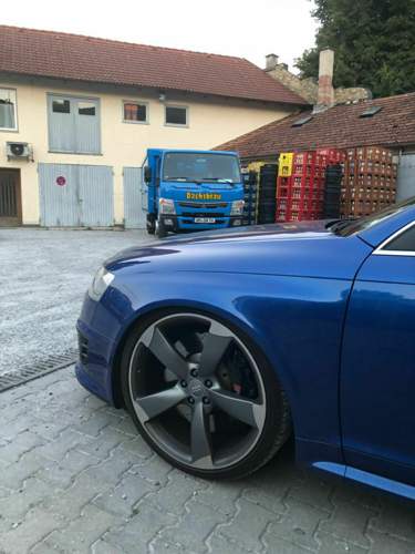

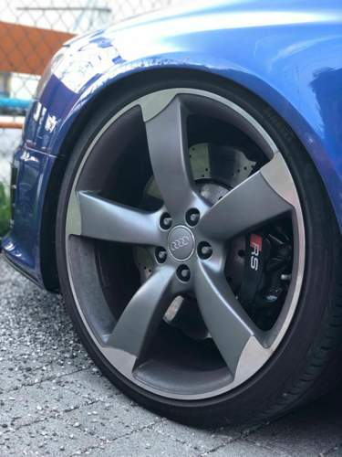

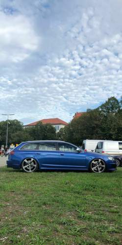

Nachdem mir im Urlaub eine hintere Feder gebrochen war und mir eine Felge gerissen ist, hab ich jetzt Eibachfedern 50/40 verbaut und mir andere 20 Zöller in 9x20 mit ET40 geholt.
Noch sind 255/30 aufgezogen aber die sollen nächstes Jahr durch 265er Contis ersetzt werden.
Die neuen Federn fahren sich echt super. Hatte die SLine Federn mit Koni STR zuvor und das war auf manchen Straßen echt unbequem. Jetzt mit Eibach schön komfortabel. Bin gespannt was der TÜV sagt.
