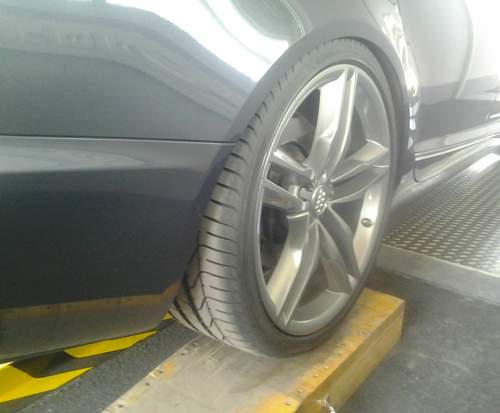

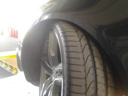

Bilder vom Verschränkungstest beim TÜV
Foto0945
Foto0946
Foto0947
knapp 😁

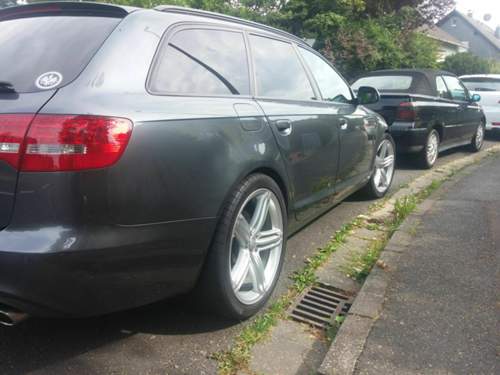

So, Felgen sind geholt und montiert.
Fakt ist:
Felgen: 9x20 ET37
Reifen: 265/35 R20 Conti SportContact 6
Fahrzeug: A6 3.0 TDI quattro AAS
Es schleift nichts, auch voll beladen, aber es ist seeeehr knapp! Da aber der Tacho absolut nicht mehr stimmt (das merkt man schon) und ich nicht gewillt bin, da irgendetwas anzupassen, werden jetzt noch brav 265 oder 255 / 30 R20 aufgezogen. Mal schauen, was der Markt so hergibt.
Bilder, wie es derzeit aussieht, mache ich später!
Und nochmal DANKE an die Gemeinde!

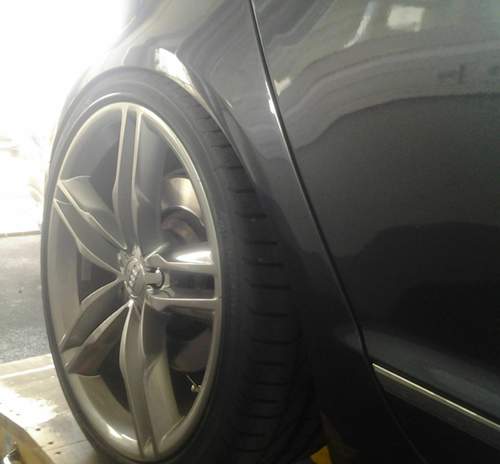

@lordares schrieb am 17. Juli 2017 um 09:06:39 Uhr:
knapp 😁
Sieht nur beim Verschränkungstest so knapp aus 😁
Unter normalen Bedingungen sah er sogar noch etwas hoch aus.

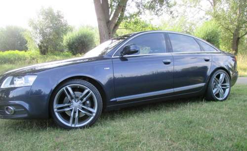

Hier mal meiner......
KW Var.1 tiefe Variante von GP
mit 9x20 ET45 Motec
Sieht gut aus. Aber ist das noch fahrbar?
Sieht -ehrlich gesagt- nicht mehr so aus 😉
Optik ist ja immer eine Frage des persönlichen Geschmacks.
Aber tatsächlich wüsste ich auch gern:
- Kannst Du damit normal fahren?
- Ist Zuladung noch möglich?
- Was ist mit Geschwindigkeits Hubbeln?
Ich frage, weil ich da manchmal schon sehr knapp bin.
Klar gibt es kleine Einschränkungen, aber es schleift nichts,oder geht an.
Tiefgaragen und Feldwege sind natürlich Tabu.
Geschwindigkeitshubbel muss man halt langsam drüber aber ansonsten ist die Tiefe so eingetragen.
Wegen den 245er Reifen und der hohen ET verschwindet der Reifen halt so weit.
Ich habe vorne noch 8cm Restgewinde und hinten sogar 3cm Distanz Federteller, weil er mir sonst zu tief war......
