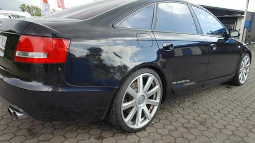

Ich hab jetzt auch nochmal ne blöde Frage hab jetzt knapp dreihundert Seiten hinter mir und daraufhin habe ich rausgelesen das 245/35 funktionieren sollte? Jetzt bin ich heute zur dekra und hab mal nachgefragt da wurde mir das klar verneint =/ was soll ich davon jetzt halten hat mir auch noch eine Tabelle mitgegeben auf der die verschieden reifen stehen die es so in 20zoll gibt und wie sie sich vom abrollumfang verhalten sollten. Da passt der halt leider nicht also wie haben das manche dann einfach so eingetragen bekomme?
Anbei noch ein bild von meinem mit den sommerlatschen und leider noch nicht tiefer =(
Dann hast du nicht alles richtig gelesen. 245/35/20 geht auf Allroad / RS aber nicht auf deinem A6. Da würde 245/30/20 gehen. Nur da gibts wenig Auswahl an Hersteller.
245 30 geht
Und da 245/30 geht und 265/30 auch geht, müsste auch 255/30 gehen. Die Frage ist halt, ob und welche Reifen es mit ausreichend Traglast gibt und da habe ich für mich nur bei 265/30 was gefunden.
245 30 gibt's nur günstige Hersteller. Ich habe Landsail drauf, die haben 97w.
Doch doch ich hab schon richtig gelesen. Deswegen frag ich ja ob das wirklich einer eingetragen hat. Das das normalerweise für den allroad ist hab ich schon mitbekommen.
Dann hast du falsche Schlüsse gezogen. Mit 245/35/20 Bereifung zeigt dein Auditacho zu wenig km/h an. Das ist verboten und daher hat es der Prüfer auch nicht abgenommen. Wenn dann gehts nur mit Angleichung des Tachos.
Genau das weiß ich ich hab mir die Reifen auch nicht gekauft, sollte ich vielleicht dazu sagen, habe mich halt hier informiert was ich nächstes Jahr für neue Reifen drauf machen könnte und da steht auf den Seiten 250-300 ziemlich häufig das der auch ohne Tachoangleichung geht. Weil ich mir das halt auch nicht vorstellen konnte bin ich einfach mal zur dekra und habe gefragt was die davon halten. Die meinten dann geht nicht deswegen frage ich ja ob das wirklich jemand ohne Angleichung eingetragen bekommen hat.
245/35 geht. nur brauchst du ein protokoll für die eintragung das dein tacho noch richtig geht. fahr zu einer bude die einen prüfstand haben, mach für 50euro eine tachoüberprüfung und nimm das mit zur eintragung, damit der prüfer sieht das dein tacho noch richtig geht. hintergund ist, das ein tacho von werk immer zuviel anzeigt.
ich fahr beispielsweise 245/30/21 und hab es genau auf diesem weg eintragen lassen. mein tacho geht jetzt 1zu1 auf den km/h genau.
du hast auch richtig gelesen hier, haben nämlich ein paar hier auch der 245/35 drauf und auch eingetragen
Also geht es man muss nur seinen Tacho überprüfen lassen danke =)

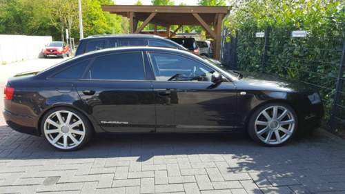

paar neue fotos dazu 😉
Barracuda Voltec T6
ET:40 255/30/20 + 40/40 Tieferlegungsfedern H&R
Oxigin Concave
vo: 245/35/19
hi: 275/30/19
Serienfahrwerk
